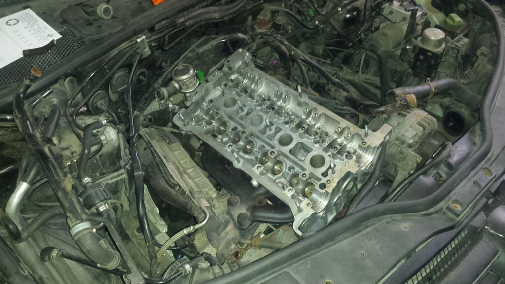

    Вот установка головы после ремонта и морда на месте
    Заинтриговал
    Это же полдела
