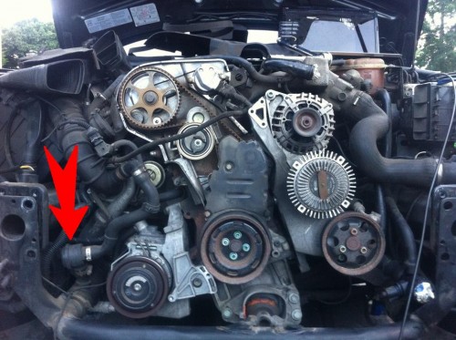

    нет, не грибок, вот:
    посмотри в БЗ, по ссылке - там все про него и его диагностику

    Общий привет коллеги Проконсультируйте... Давит жижу гур..вот тут по стрелке микро-трещина...Подскажите как правильно этот шланг называется ? Хочу номер спросить..заказывать буду.. Может кто менял..как там ? Проблематично ? Пока залил проникающим герметиком в три слоя...Завтра гляну..ну думаю не прокатит наверно..
    Фотку не грузит что то..

    Это шланг высокого давления ГУРа. В принципе многие заказывали их в конторах по изготовления РВД для спецтехники.

    При чем лучше его там заказать, дешевле выйдет. Новый стоит хороших денег....

    Могу ошибаться, но вроде трубка высокого давления. ТВД. Такие на тракторах и эксковаторах, у дальнобойщиков идут. Ты в тему Узнать номер....Ромперу напиши, он все знает
