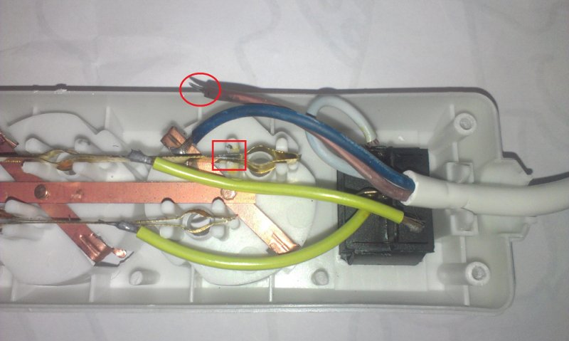

    Ребята, караул)) Принес домой аккумулятор на подзарядку, но в "фильтре" (или "удлинителе") кнопка поламалась, разобрал кнопку сделал, но отпаялся коричневый проводок (кружок). Куда его припаять? Вижу вроде место пайки (квадратик), но не уверен . Если что - удлинитель с кнопкой "ВКЛ-ВЫКЛ" и подсветкой кнопки.

    Паяй на зеленый. Угадаешь на какой будет работать, а не угадаешь будет БУМ!!!

    Коричневый это фаза?

    Фаза или ноль, зависит как вилку в розетку вставишь
    Фаза и ноль это белый и коричневый провода. Если отпаять оба зеленых от шин и на их место припаять белый с коричневым, то будет работать без кнопки.
    Один из зеленых нужен для подсветки кнопки только. Весь вопрос какой? Нужна контролька чтобы определить. А если их отпаять совсем, то и определять незачем будет
    Судя по фото коричневый был на верхней шине, но электрик как сапер, ошибается один раз

    судя по фото был с зеленым спаян... там две шины ноль и фаза... фаза через кнопку... и земля самая медная... и вот со вторым зеленым который в воздухе висит и спаять надо... нифига не будет пробки выбьет если что - и всего делов

    sanyoua, Вообщето он был на правой группе выключателя, но контакт там как я понял отгорел. Паяй на верхнюю шины, точно, только отпаяй желтую перемычку с верхней шины и правой группы выключателя.

    Ребята, спасибо за поддержку, припаял на верхнюю шину. Все теперь норм, аккум уже на зарядке)

    Ребята, караул)) Принес домой аккумулятор на подзарядку, но в "фильтре" (или "удлинителе") кнопка поламалась, разобрал кнопку сделал, но отпаялся коричневый проводок (кружок). Куда его припаять? Вижу вроде место пайки (квадратик), но не у верен . Если что - удлинитель с кнопкой "ВКЛ-ВЫКЛ" и подсветкой кнопки.
    Медные пластины - это защита.
    Белый провод через выключатель подключен на нижнюю шину сети.
    Коричневый (кружочек) на верхнюю шину сети (квадратик).
    Для убедительности прозвони мультиметром провода. Включи выключатель и проверь на КЗ штыри на вилке.
    Потом один штырь на верхнюю шину удлинителя. Затем второй штырь на нижнюю шину удлинителя.
    Контакт защиты на вилке с медными железками удлинителя.
    И будет тебе счастье, Саня.
    Апаздал Пока с соседом гутарили, ты уже успел сам все припаять. Ажаль
