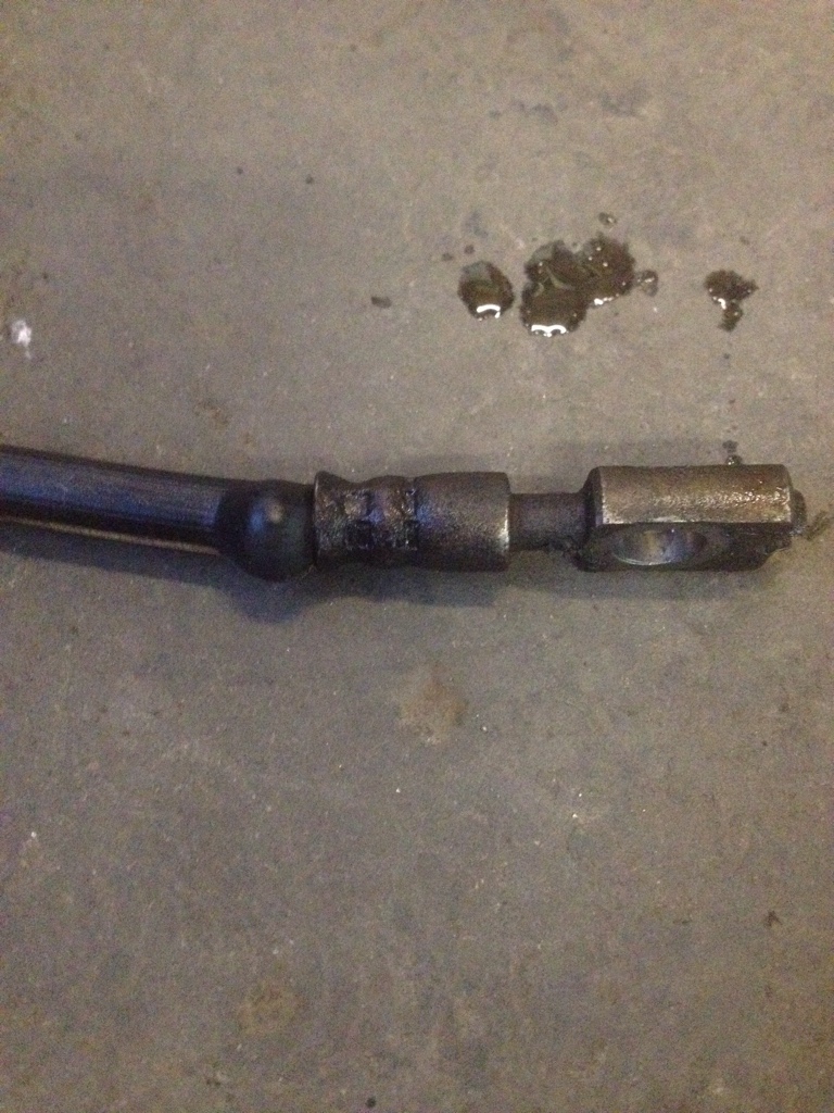

    Прикол
    Вовремя однако) Прошлые выходные занимался тормозами. Менял эти шланги. За неимением в наличии в магазинах родных шлангов, подобрал волговские, а штуцера прокачек всех суппортов поставил от газельки( 25 рублей против 200 за аналог ate)

    Цитата Сообщение от Ragim Посмотреть сообщение
    подобрал волговские
    Я так понимаю, это - задние? А трубку медную брал? У нас они в сборе идут. По резьбе разве подходит?
    Рассея, Тула, Passat B5 1,6 ANA 2000
  8. #18888
    Phaeton Аватар для Ragim
    05.02.2012
    Когалым
    3,098
    Получено: 355
    Отправлено: 351

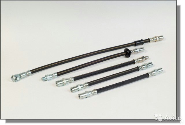

    Да, это задние.
    Я вот две верхние брал что на фото
    Ушко на верхней трубке рассверливал чуть -чуть.
    А за место медной трубки использовал шланг номер 2
    (резьба М10 шаг1 как и у нас)
    Да, это задние.
    Т.е. как бы у тебя получился как-бы длинный шланг? Слушай... Реально - Это 5 Я как увидел стоимость нашего шланга воедино с трубкой...., подумал, что проще обычный шланг купить (как на совсем древних дорестайлах) и трубку медную (в запчастях на ино по длине продаются). А твой метод еще проще
    Да, я всего лишь хотел поменять колодки и пыльники суппортов. Хотел прокачать тормоза но не смог открутить штуцера в итоге свернул им бошки, пришлось снимать суппорта и высверливать. А когда доставал суппорт то погнул трубку, при попытке выпрямить она треснула, трубка вся ржавая была. Полез в инет смотреть, балалайка, ждать неделю, а машина здесь и сейчас нужна,от цен тоже охерел.
    С передними суппортами та же ерунда, высверливал штуцера. Шланг от суппорта не смог открутить(точнее от медной короткой трубки), которая стоит 600р, и только в оригинале слизал все грани, ни вдшка ни газовая горелка не помогли. В итоге отломал трубку, накинул головку и открутил. Благополучно и ее подобрал, подошла от газели длинная трубка прямо от самого суппорта до трубки.
