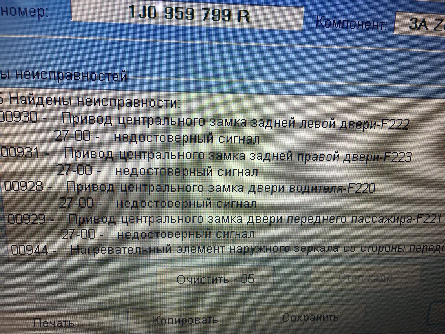

    Есть. Щас посмотрю как тебе ее выложить. Добрый человек, уже не помню кто, выкладывал
    А ошибки по БК есть????
    Какие ЭСП поставил???
    Ваговские или?????
    На щите двери ЭБУ есть????
    Вот все ошибки
    Отправлено с моего iPhone используя Tapatalk

    Цитата Сообщение от TheRedLine Посмотреть сообщение
    Вот все ошибки
    А на остальные вопросы мне догадываться?????
    А судя по ошибкам, ты пошевелил жгуты от БК и на скрутка к замкам дверей пропал контакт. И скорей всего на участке от БК до жгута вдоль левого порога
