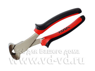

    да просто пальцами снимаются... вот на РДТ, например:
    потом чуть прижать торцевыми кусачками... что-то типа:
    и ехай дальше
    ((Андрей)), кстати, вот тебе и хомутячий надевальник

    Нашёл "ЩИПЦЫ для установки и фиксацииленточных хомутов" Артикул: 62520 фирмы Force 890 руб.

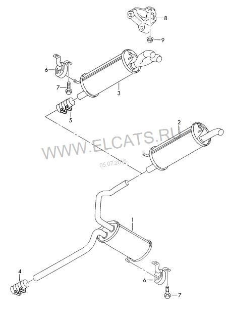

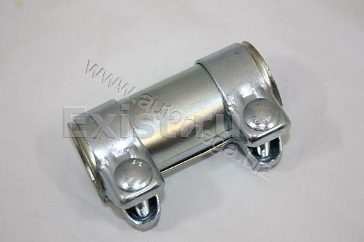

    Ты вот мне скажи, друг. На выхлопной системе примерно под ручником у меня стоит какая-то вставка на трубе. Прямо под поперечной алюминиевой "палочки". Не знаю как называется.
    Так вот эта вставка зажимается двумя хомутами. Труба 50 мм, а вставка 56 мм и длиной сантиметров 15. Это штатная или???
    Я ее зацепил на бордюре и сгнивший хомут рассыпался. Щас рычит зараза. Если это штатная, ее можно купить???.
    Может у тебя есть картинка из Элзы системы выхлопа со всеми банками и трубами. У меня Эльза стоит только по Ауди.

    ded_491, штатная:
    твой - этот:
    VAG 191 253 141 F
    Хомут системы выхлопной (№4)

    ded_491, Приветствую! Эта штука штатная и есть я так понимаю разных размеров! Сразу герметика прикупи чтоб не секло!
    и ехай дальше
    этим девайсом все руки себе переломаешь, а толку мало ( я так сломал уже одни щипцы) есть спец зажим. И выдумывать ничего ненадо.

    vovik5, да не нужен там герметик... две трубы в стык соединяются и этот срам сверху накрывается хомутом. Если правильно поставить - ничего не будет сечь.
    как так-то? Там усилие - двумя пальцами чуть сжать (если хомут нормально снять)
    Цитата Сообщение от vovik5 Посмотреть сообщение
    есть спец зажим
    я за обеими руками

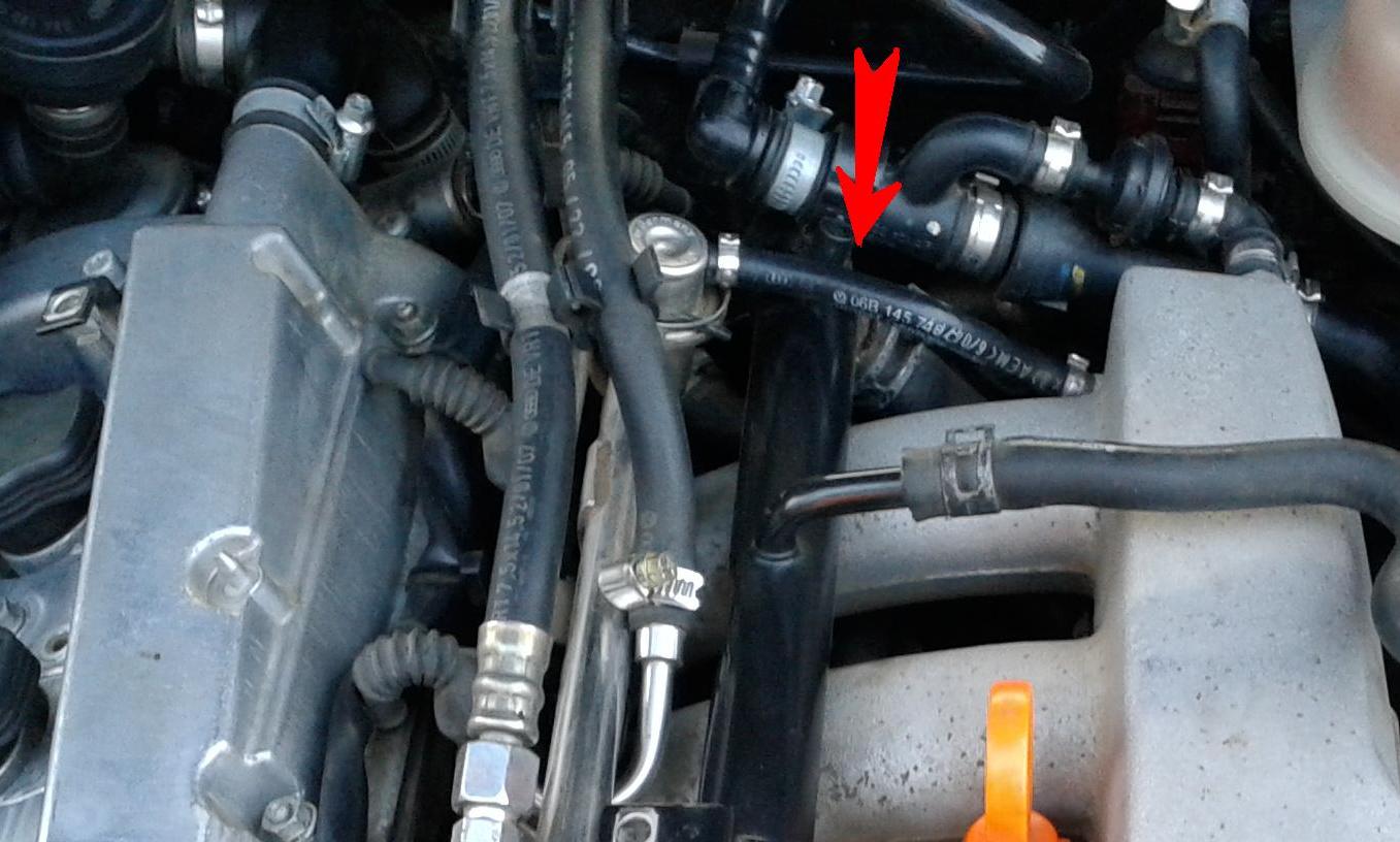

    komsernik, Мелкие хомуты ( как на фото стрелкой указан ) снимаются и одеваются без разбора, а вот остальные проблема еще та, на первом же хомуте я их сломал, да еще и по рукам прилетело неслабо Если нет инструмента, или желания его приобрести то проще в сервис там сделают
    Пробовал сечет гад, трубы старые ржавые малость, как не чисти раковинки всеравно останутся и будет сечь.

    ded_491, штатная:
    твой - этот:
    VAG 191 253 141 F
    Он окоянный. Спасибо, СереШка и Вовик. На днях поеду покупать. Черный герметик температурный у меня есть. Для верности намажу
