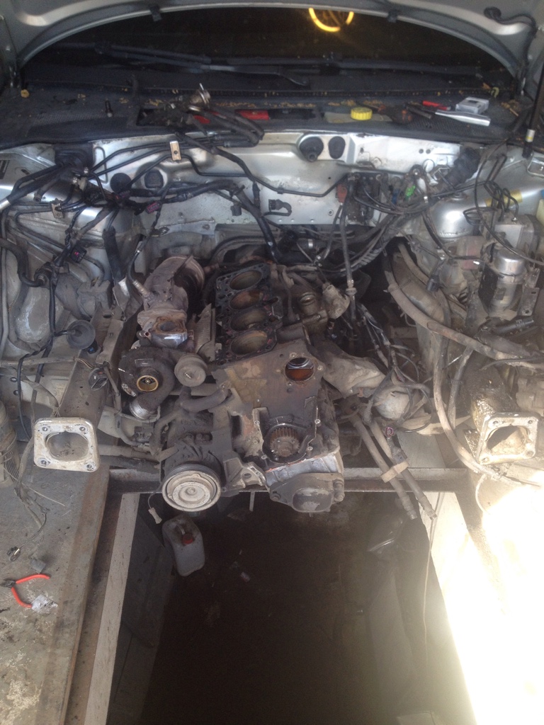

    starichok, ничего сложного в снятии... виску лучше скинуть и спокойно открутить два болта... вот вытаскивать его оттуда тоже придется покрутить под капотом...
    я сегодня тоже генератор снял с пассата... и не только
    Мамки мои рОдныя За что же ты его так?????
    Оооо, мне такое скоро предстоит
    Дима, ключ трубчатый (он же торцевой) на 11х12 подойтет для одевания колпачков мск? Или может удлинитель с торцевой головкой на 12? Или какой там нада размер?
