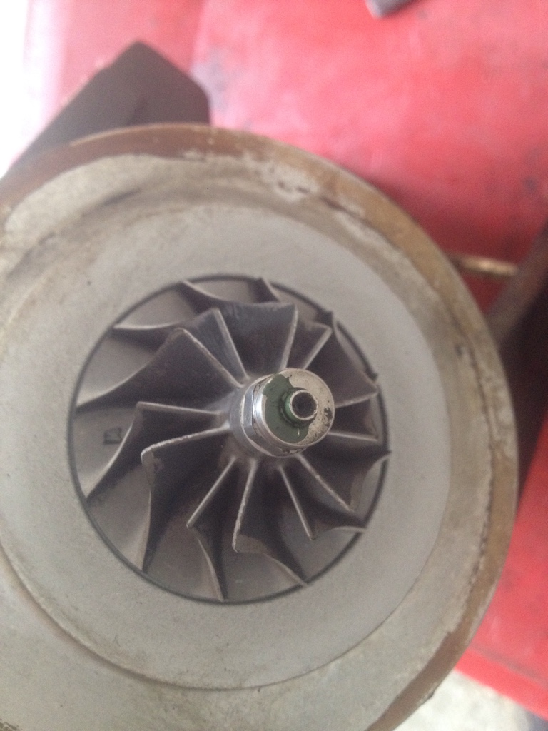

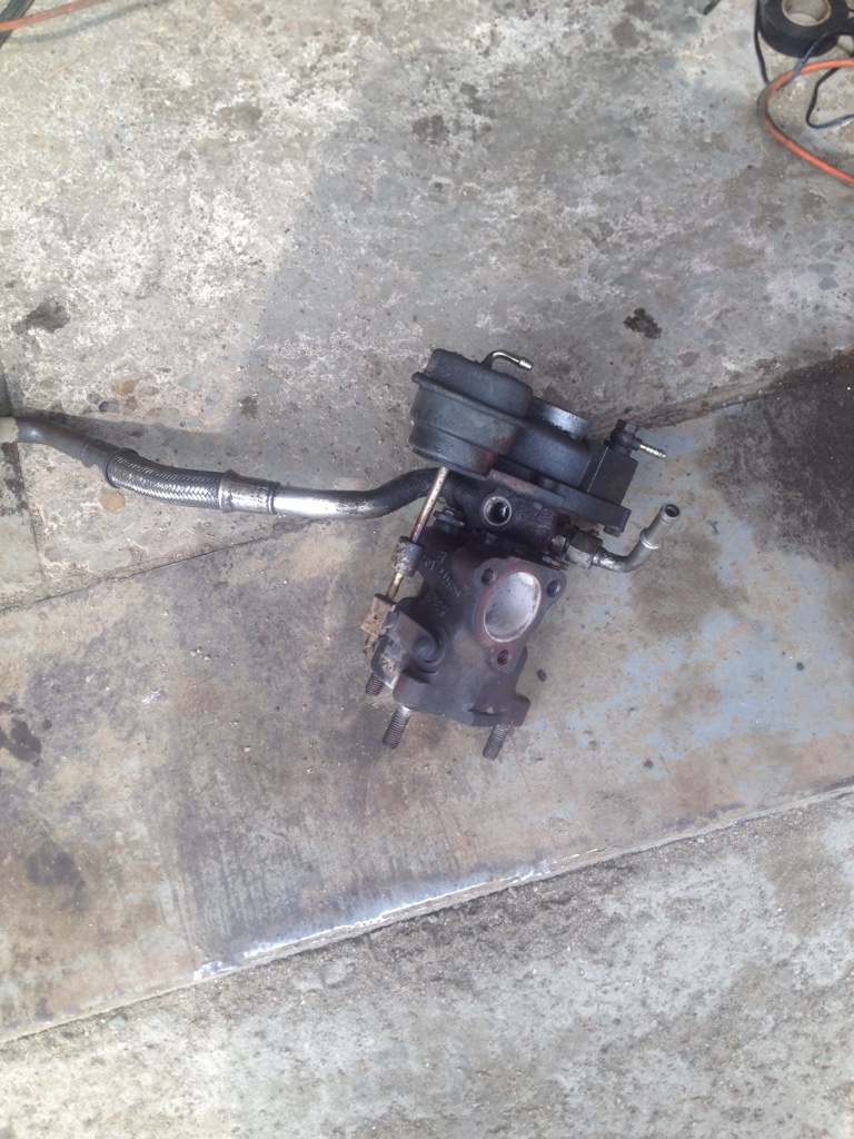

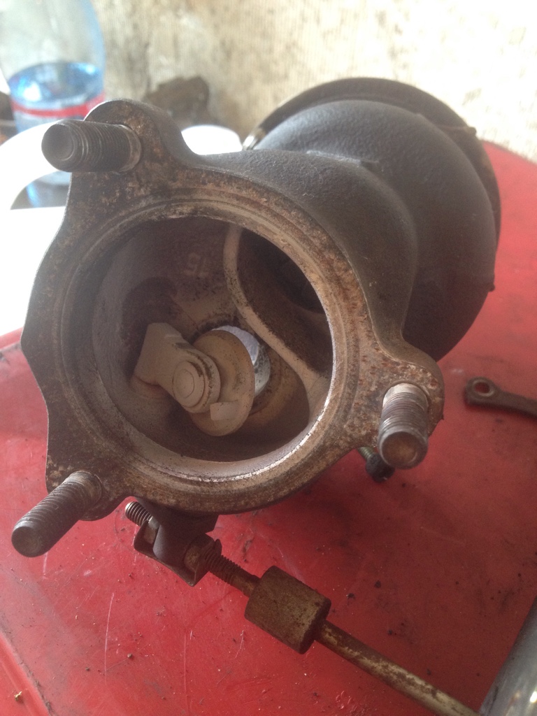

    Меня сегодня товарищь по записи продинамил и я недолго думая выдернул из фкоды турбу и разобрал её по винтикам... Стало интересно как ей там живётся ... В горячке куча трещин , в том числе и под калиткой wg но поживет ещё... Вычистил колектор выпускной от нагара ... Тут налетел ураган и свет отрубили... Пришлось собирать пол машины в темноте на ощупь
    Фото на вороток

    Фото на вороток
    Пробег,не подскажите?
