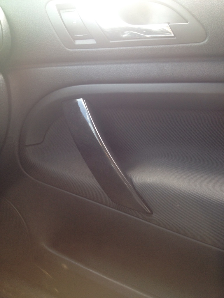

    Приветствую форумчане!!! Свою жизнь делал много разных вещей с авто, но никогда не приходилось иметь дело с покраской и всей этой канителью. Но есть огромное желание испробовать самому подкрасить и еще и балончиком. Прошу не пинать и матом не крыть, вопрос в следующем если я чего не так сделаю, то на сколько потом будет сложнее исправлять малярам? И что я могу там испортить? Красить необходимо 2-е арки и дверь багажника целиком. Просто желание есть настрой вроде бы тоже любимый авто в приклоном возрасте в наличии. До идеала мне конечно далеко, но красиво сделать хочется. Многие маляры мне кричать что серебро и переход неполучитса, красить всю целиком нужно. Посоветуйте кто чем может. Отговаривать нет смысла, как опыт хочу испробовать. За ранее спасибо откликнувшимся.
    Переходом серебро нормально красится. Но краска в баллончике менее твердая, да и целиком дверь покрасить с баллона не получится - распыл не как у пистолета. А так дерзай - ничего невыполнимого нет!

    ну да, моляры правы. распыление живой краски на поверхность это не фотошоп или пайнтнэт. там не получится включить размытие или проникновение или прозрачность. в первую очередь нужно учесть что краска из балончика обсолютно имеет свой оттенок цвета, который даже отличается от цвета кругляка на крышке. подобрать так как в салоне подбора автоэмали да ещё на ярком солнышке, так точно не получится! ну и то о чём я в начале писал - если мелкие капли при распылении из балончика будут отлетать от нужного места и налипать отдельными каплями рядом на туже деталь (а они будут это делать), то будет совсем не камильфо. поэтому да, либо красить всю деталь, либо наклеивать скотч определёнными узорами и потом уже красить необходимую поверхность. вот при последнем варианте есть возможность проявить фантазию...

    Фигня это все... Самое главное это подготовка поверхности и обезжирить хорошо... Зашкуриваешь под Стекло без рисок в идеале вывести 2500 шкуркой... Едешь в подбор и тебе твою краску закрывают в балон... Красить надо сразу все... Если распылитель засохнет в балонне будет опа... Так же берёшь лак потверже и тебе его сразу разбавят и в балон закатают... Переплатишь слегка конечно но зато опыт... Главное не переливать а то потечёт ...
    Вот покрашено с балона
    Шагрень на лаке потом собьёшь 2500-й с водичкой и полирнешь 75-й и 76-й до блеска...
    Лак бери твёрдый и клади тонкими слоями чтоб не потек... Слоёв уже сколько совесть позволит
    Привет, Володя.
    Ты где пропадал.??? Ту пару недель назад в теме 1.6 коллега искал кто капиталил АХЛ. А ты в загуле
    А по поводу баллончика - лучше не берись. Качественную покраску им не сделаешь. Я несколько раз пытался, ерунда. Это так, замазать на техосмотр и только. Распыл не регулируемый, небольшая пауза и плюет ошметки. Тон не подберешь. Если простая краска полбеды, то металлик проблематично, перламутр засада, а про хамелион забудь. Мелкие детали внтри салона, где нет рядом элемента со старой краской можно что-то сделать, а вот где можно сравнить, особенно на солнце.....Если есть желание постигнуть это дело, покупай краскопульт, шланги, осушитель и компрессор.
