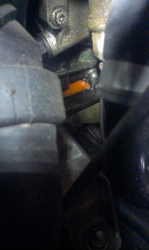

    Скоро предстоит снятие головки гбц (пробило прокладку гбц), замена всех остальных прокладок и сальников...потихоньку скупляюсь. пока так катаюсь, сильно не сифонит, за уровнем смотрю.
    С левой стороны блока (хорошо что наружу, а не внутрь):

    а разве свечи могут быть проблемой при температуре +20?

    +20* это днем. Сегодня ночью у нас было +6*. Щас передавали прогноз и обещали (если не ошибаюсь) в Ленинградской области заморозки. А это не далеко от вас. За ночь ДВС остывает практически до температуры окружающей среды.
    Система подогрева начинает работать если температура ОЖ ниже +9*. И продолжительность работы системы подогрева зависит от температуры ОЖ. Температуру ОЖ ЭБУ смотрит по показаниям ДТОЖ. Так что свечи могут быть полезными и летом.
    Вот и у нас местами заморозки до -1* обещают. А днем +22*
