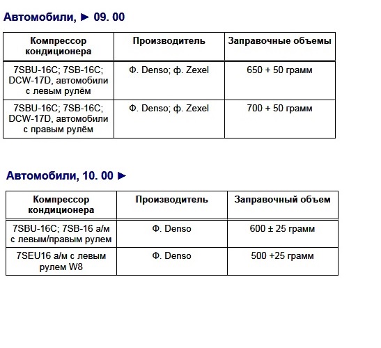

    Люди, сколько масла нужно в совсем пустую систему кондиционера?
    А то я так толком и не понял. Везде по разному пишут.
    250гм чтоли?
    и 700гр фреона?
    Кто точно на 100% может сказать

    650-700 в зависимости от системы.
    250гм чтоли?
    и 700гр фреона?
    Зависит от типа установки. Вот кое что нашел Название: Масло в кондиционере.png
    Может будет полезно.
    Не, он про масло спрашывал. Вместимость масла ок 40% от количества хладагента.

    Golf Аватар для FILL.sa
    09.06.2008
    Беларусь
    893
    Получено: 65
    Отправлено: 13
    sanyoua,
    JOKE_S,
    ded_491,
    Ну вот опять и началось, все называют разные цифры.
    Как понять сколько то нужно.
    У меня zexel , машина и мотор из подписи. Где бы найти достоверную инфу сколько же?

    FILL.sa, привет, поедь к заправщикам, скажы что мне систему надо с нуля заправить... только на хорошую фирму едь, или для справки к официалам позвони скажи мол так и так...
    Держи из эльзы
    Заправочные обьемы хладагента R134a
    Деда, привет. Когда базу Volkswagen поставишь?
    sanyoua,
    JOKE_S,
    ded_491,
    Так в таблице есть и Зексел. Кинь в личку ящик. А я тебе подкину почву для размышления.
