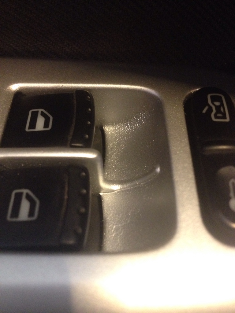

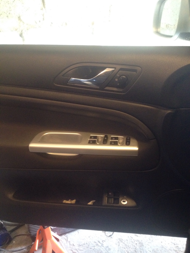

    Надоел этот облезающий софт Тач на ручке... Решил краску на него определить которая без дела болталась... Вот только цвет не к селу ни к городу походу получился... И это несчастное покрытие удалить с пластика просто вилы ... Надо чёрной краской пульнуть и лаком сверху... Серебро на ручке отстойно смотрится... И вышкурить в труднодоступных местах нормально... А то там где осталось покрытие краска легла стремно

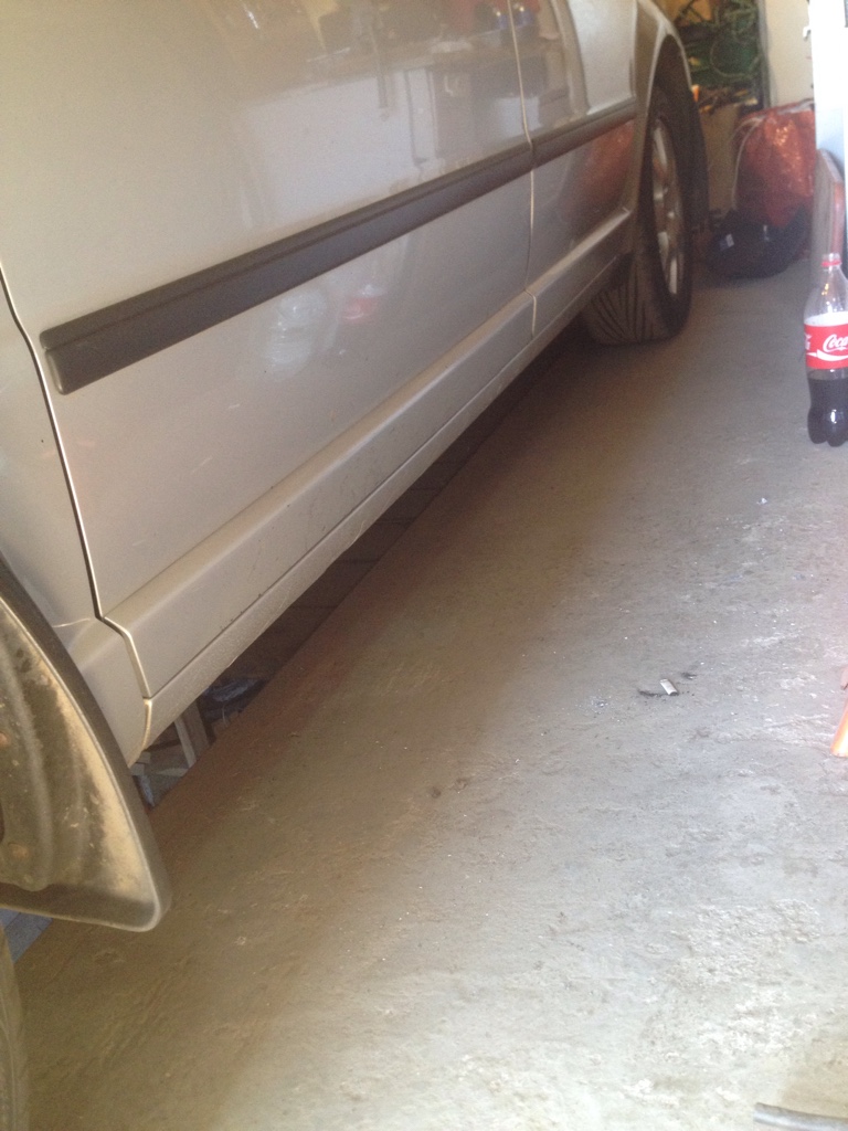

    С того же баллончика зафигачил пороги и сколы на дверях
    Колой обезжиривал

    Колой "бычок" на полу тушил.
