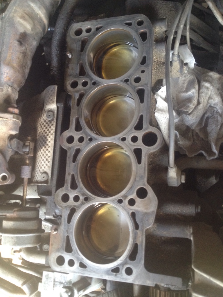

    вот недавно чистил
    Дима, а что в колодца заливал?
  5. #16805
    28.03.2014
    18,237
    Получено: 2,148
    Отправлено: 89
    Лавр... И шевелил поршня туда сюда... И за болт и так ... Чтобы максимально кольца освободить от отложений ...
    На сколько времени заливал? Нада буде себе скоро зделать, буду все прокладки менять гбц, кк, гнц...
    масло менял потом?
    масло менял потом?
    да масло потом меняй... сначала очистить все вручную потом залить и за колено переодически помешивать... чем дольше простоит тем лучше... можешь залить вообще на горячую перед разбором...
    как я понял лавр в Украине не продаеться. Есть Xado и Сурм, что из этого лучше?

    можешь керосина просто на горячую залить и разбирай... пока разберешь, все откиснет... я руками почистил сверху, заливал, чтоб кольца отошли по максимуму...
