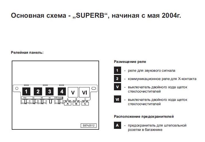

    Цитата Сообщение от mosi-mosi Посмотреть сообщение
    где в супербе находится предохранитель на розетку в багажнике?
    mosi-mosi, ты здесь искал? на 20А там должен быть

    Подскажите какая из этих колодок дает самый большой ток?
    Нужно подключить мощный девайсНазвание: 4261ce4f42df.jpg
    Колодки-снизу гайки 75 30 30 30
    Все эти реле уже имеют свои нагрузки (с небольшим запасом по току).
    Если уж хочешь подключить мощный девавйс, ставь дополнительное реле и отдельный предохранитель, контакты которого рассчитаны на коммутацию потребляемого твоим девайсом тока + 50% запас. А вот его катушку можешь подключить к любому из этих реле.

    Я думаю там одинаково везде. Только на 30-ых клеммах "+" всегда есть, а на 75-ой - при включении зажигания появляется.
    А не подскажешь что это за клемы вообще? Что из них и какая питает?
    Это по схеме смотреть надо. Никогда особо не интересовался. По-моему от них питание идёт на колодки реле и на всё остальное, что под и за торпедо.
