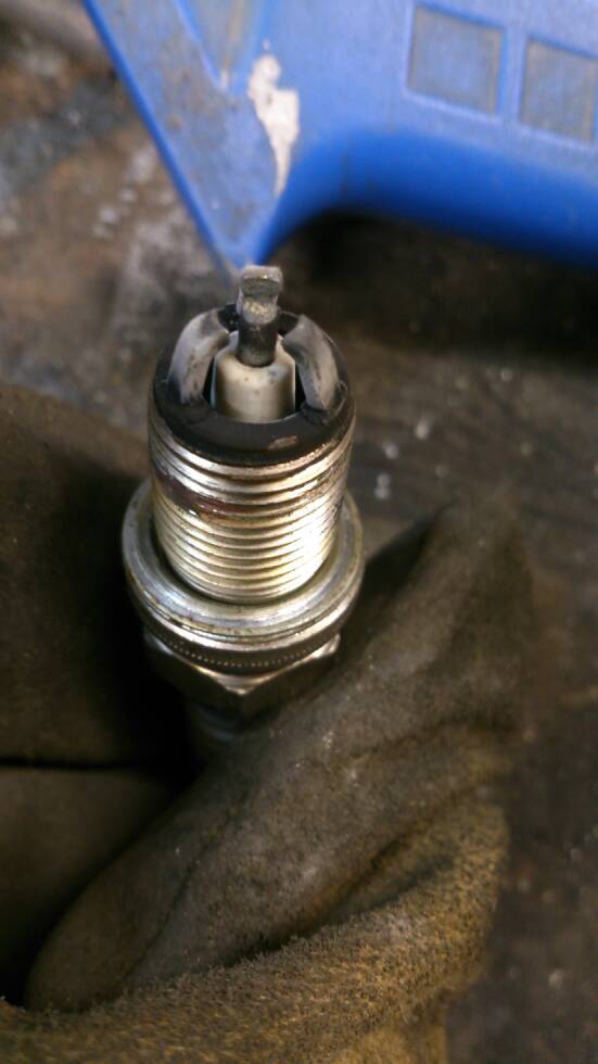

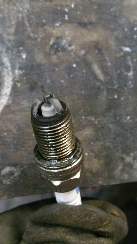

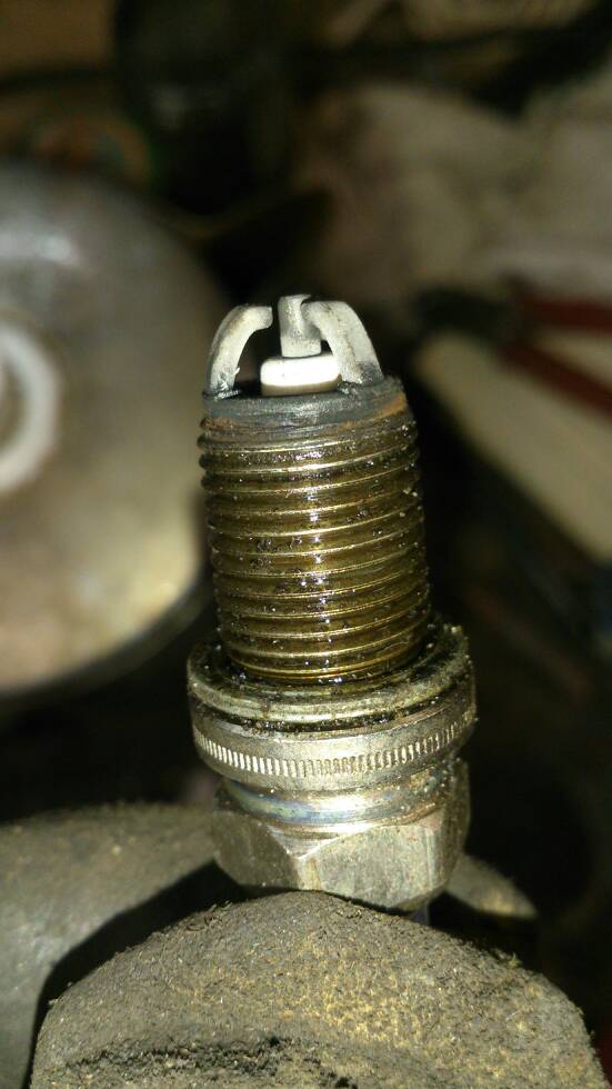

    Парни о чем говорит беловатый налет на свечах, на всех 4х?

    vitos86, под давлением прокачивали?
    Ragim, вид свечей просит замены МСК...
    Та не, мск в порядке. Черный нагар от масла из ВКГ. Привел в порядок вкг, почистил впуск, дроссель и заменил свечи. Меня больше белый налет интересует. Гугл говорит об обедненной смеси, а ошибка висит по богатой смеси.
    Врет)
    Отложение сухой копоти указывает на богатую топливно-воздушную смесь или позднее зажигание. Вызывает пропуски зажигания, затрудненный пуск двигателя.Проверь, не забит ли воздушный фильтр, метки грм.
    сними один ради интереса
    белые отложения это сажа от масла... плюс видно по резьбе что давит его туда... пока не криминально... такие моторы до серьезного масляного аппетита годами еще ездят... нормальная рабочая свеча из мотора которому за 200 тык
