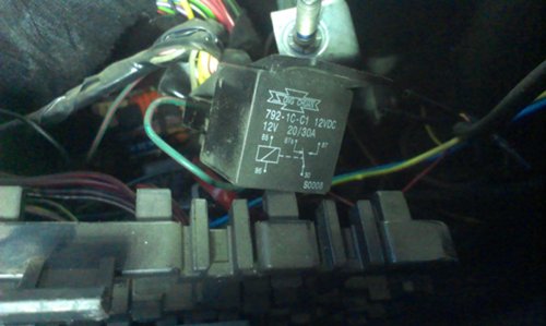

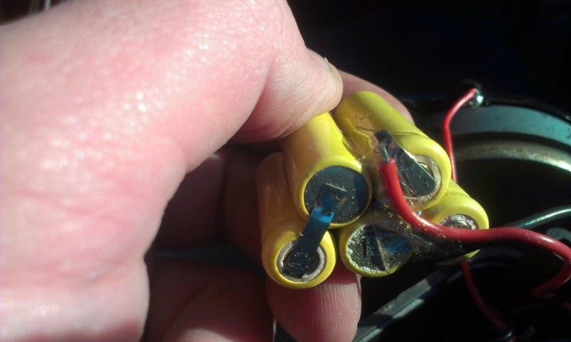

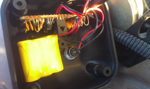

    Сегодня думаю разберу сигналку, дойду до блока главного и выдерну все штекера. Пока буду на центральный замок закрывать Думаю о замене всей сигнализации.
    Только что из гаража пришел. Продолжаю свою тему) Отркрыл я блок-сирену а там такие аккумуляторы
    По виду видно что им хана.
    Полез дальше. Нашел блок сигналки. Снял его, снял все штекеры. Далее полез по проводам нашел реле блокировки:
    Выдернулл его, думаю чего он блокирует, завожу машину а она не схватывает и насос не жужыт, ну понятно, знач это на бензонасос блокировка. Поставил реле обратно. вообщем все лишние провода удалил от служебной кнопки, от датчика удара, от сирены. Пока буду на штатной ездить

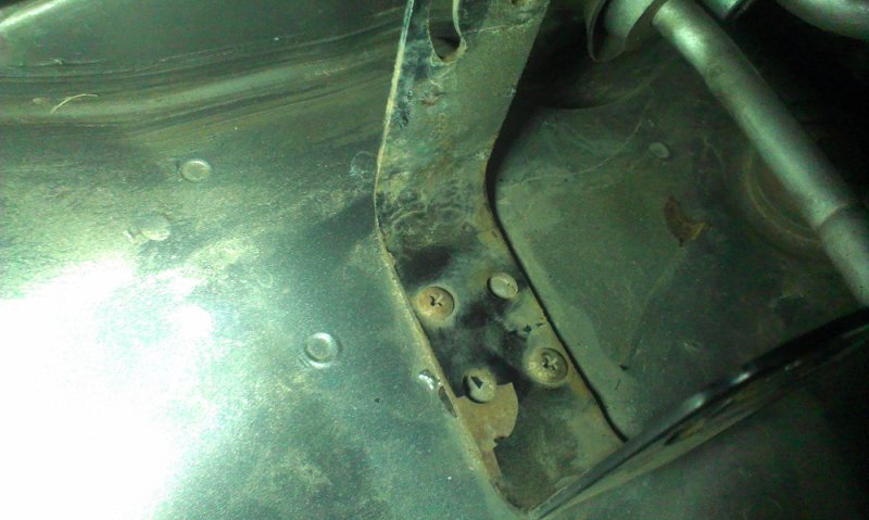

    Кстати когда снял сирену, то увидел что саморезы кронштейна ее крепления были варварски вкручены в металический корпус машины ну зачем такое делать?

    sanyoua, Вырежи все провода от сигналки, и востанови штатные, в том числе и блокировку.
    Кронштеин сними, а саморезы вкрути обратно с мовилем
    Спасибо, кронштейн уже снят
    Ты имеешь ввиду удалить реле? и востановить проводку?
    Igor P, смотри, http://www.autoelectric.ru/autoalarm...00/srs600m.htm в конце схема, там реле.
    И еще, я нашел там все преды, их тоже можно выдернуть? Я удалил всю сигналку вместе с главным блоком и сиреной, но реле и преди еще оставил)

    И еще, я нашел там все преды, их тоже можно выдернуть? Я удалил всю сигналку вместе с главным блокои и сиреной, но реле и преди еще оставил)
    Реле своими контактами разрывало цепь бензонасоса. Замкни два провода, которые шли на контакты реле и можешь его выбрасывать.
