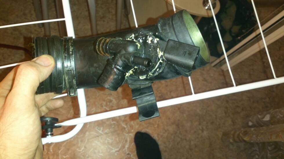

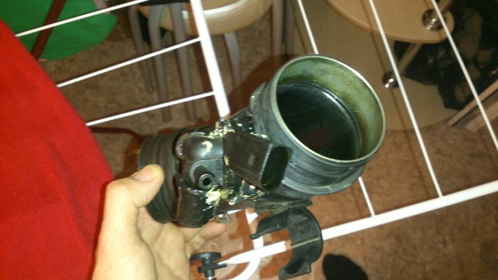

    Ребзи, а что за датчик на патрубке перед дросселем, за что отвечает и как проверить? На нем еще тройник системы вкг.
    Скорее всего подогрев, чтобы зимой не замерзал конденсат в этом месте
