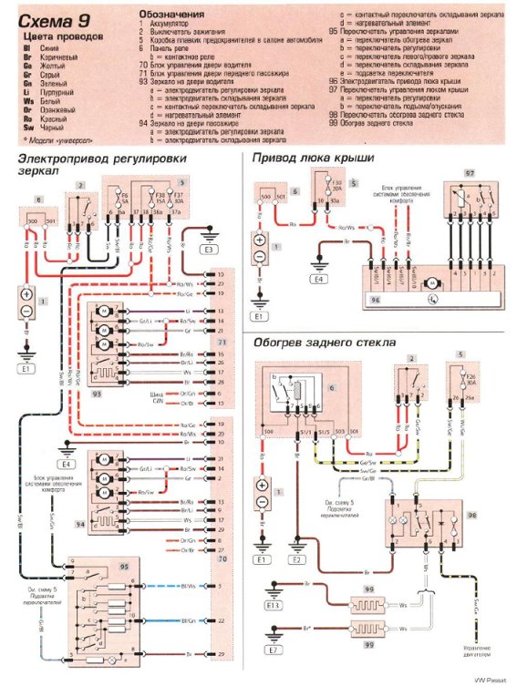

    taras32, смотри 6-й пред (на 5 Ампер), позиция 5:
    Один провод его идет на замок зажигания в 6-й контакт, а второй идет на переключатель управления зеркалами в 7-й контакт.

    Сань а из-за этих предохранителей может БК ваг ком невидеть?

    Вот если комп увидит БК то и стекла заработают

    Схема блин плохо видна я с телефона сижу,сегодня утром вскрыл все жгуты где можно было вродь все скрутки целы

    Цитата Сообщение от taras32 Посмотреть сообщение
    Дед приветствую,не подскажешь как мне проверить БК?
    В твоей теме по АБС я написал в конце, что ты пошевелил проводку на блоке предохранителй... все заработало. Ты же связал это с заменой желтого провода (или турботаймером).
    Сечас после шевеления в области блока предохранителей стеклоодъемник зашевелился.
    Проблема там.
    У мультиметра входное сопротивление 1 мОм как минимум. И плохие контакты он не увидит. +12 будет на мультиметре, а под реальной нагрузкой будет около нуля. Думаю проблема в нем.
    Предохранители целые,вот только от 6 я отрезал провод и подключал турботаймер
    Вроде и с АБС турботаймер всплывал???

    Я не огорчился,просто только зашел в дом поднял всю проводку на уши и ура нашел,реле которое я ставил на турботаймер все провода пропаевал а сам провод окислился в изоляции и отвалился а снаружи целый короче завтра все переделаю и реле сменю а то оно уже потрепано жизнью,короче всем спасибо а отдельное sanyoua за отзывчивость и помощь!дед спасибо и тебе большое.
