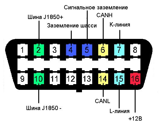

    Дед приветствую,не подскажешь как мне проверить БК?
    Pаssat B5 1.9TDI ATJ 2000г 6мкпп
  6. #16246
    12.09.2013
    Санька :) Украина
    4,522
    Получено: 1,875
    Отправлено: 2,494
    taras32, Женя, привет
    Прозвони пока провода от БК до диагностического разьема.
    На блоке БК 23-й контактный штекер, контакты:
    5-й Клема 15, питание от замка через пред. S6 (До 2001г.), вход
    6-й Шина CAN-L comfort
    9-й Шина CAN-H comfort
    11-й K-line, диагностика.
    22-й Клема 30 питание через пред. S14, вход
    23-й Клемма 31, масса.
    Распиновка разьема OBD:
    На 2-й контакт, 10-й и 15-й контакты не обращяй внимание
