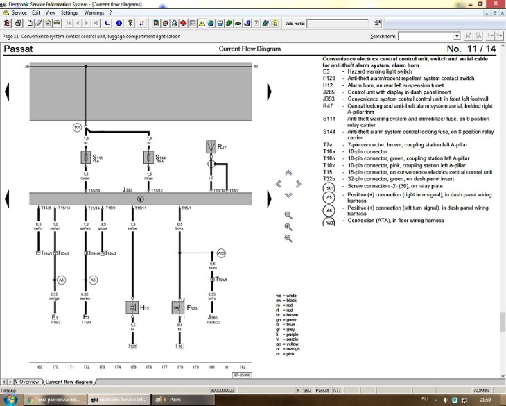

    У меня 3штекера на БК идет не как на рестайле 2

    С зажигания идет питание на 3контакт БК
    Схемы с 3-мя разъемами у меня нет

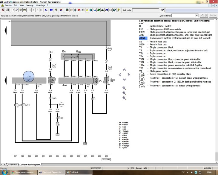

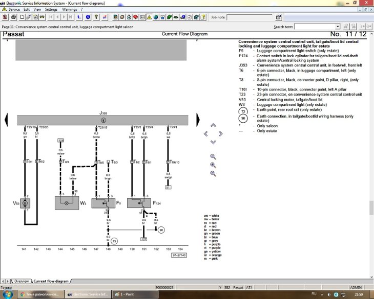

    ded_491, taras32, здоровеньки булы))
    Деда, у него блок конморта на 3 разьема - Т23, Т15 и Т12.
    Щас смотрю эльзу по его машине.
    Женек у тебя походу блок комфорта тю-тю, я имею виду что глючит он пока.
    Ты стекло закрыл? Надо пока посмотреть блок стеклоподьемников у ручки двери, может к нему не подходит 12В, возьми тестер и скажи на ких контактах есть 12 вольт при включенном зажигании (на фишке к блоку стеклопод.) Обшивку дверей пока не снимай.
    Дед Василий хочешь схему БК кину, может че вместе покумекаем
    Щяс найду распиновку на блок стеклоподьемников.
    У меня есть схема от AWASа. Вроде единственная на просторах инет. Кинь, может еще какая.
    Женька в баньку побежал, мне печку надо растопить и сосед позвонил - заходит
    Кидай схему

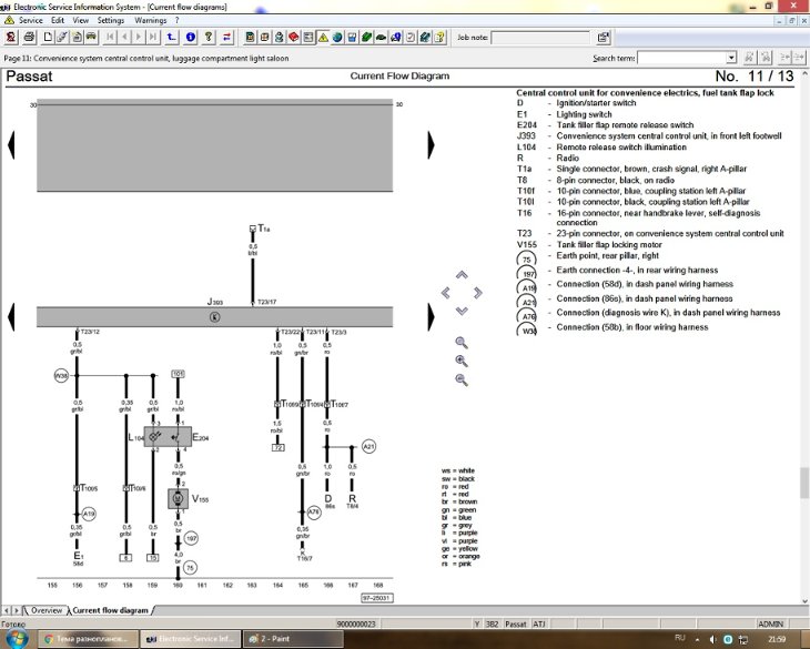

    ded_491, там БК с 3-мя штекерами (J393):
    То там вроде электрическая схема самого комфорта, нет?
    Электрическая схема и распиновка блока комфорта.
    Да, да, да. Схема самого БК.
    Вот гостей проводил. Привезли мне 20 литров воды нормальной и ханарик вернули. У нх свет вчера вырубили. А у меня китайский ханарик 7 часов одна панель светодиодов прилично светит и 4-е часа две панели как люстра сияет.
    Если нужна схема, могу скинуть
    Ога. она самая

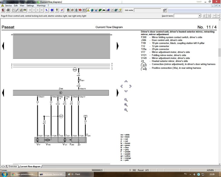

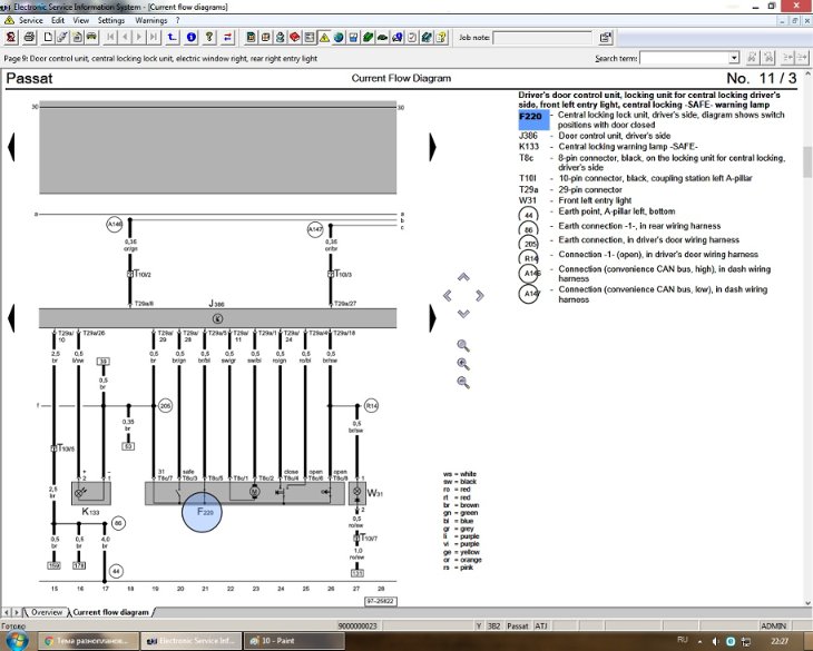

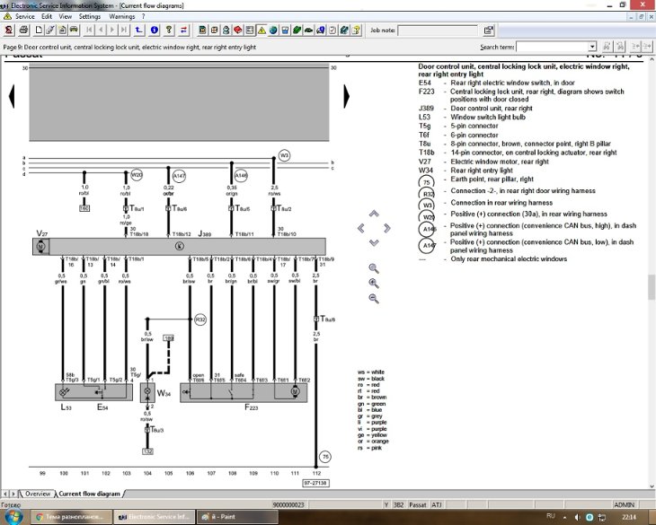

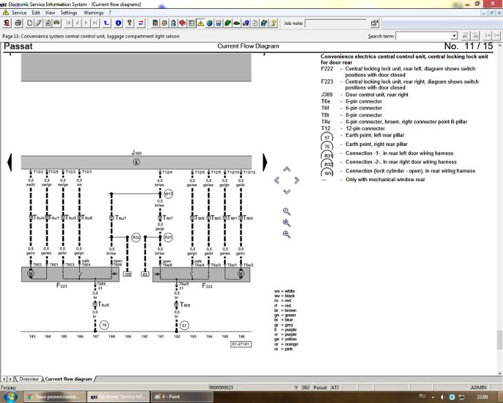

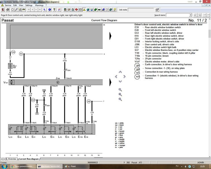

    Вот блок двери правой:
    А вот блок стеклоподьемников, если не понятно на англ, могу перевести)
    А левая дверь и задние у Женьки работают?
    Попробовал сохранить в Ворде - расплывчато, номера контактов, цвета проводов не прочитать. Ладно, если что открою Эльзу Ауди. Может будет время, поставлю Пассат 4.0. Скачал два года назад, никак не установлю
    Спасибо
    Похоже у него БК на две передние двери (стеклоподъемники)

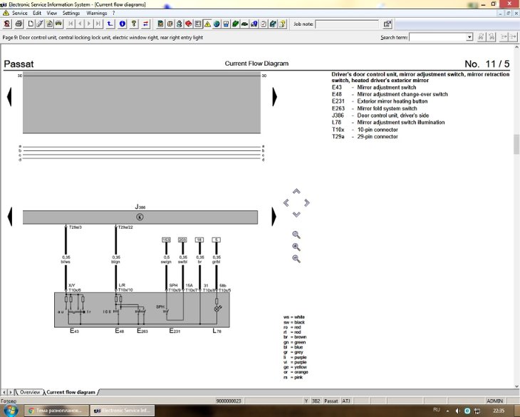

    Правое наружное зеркало
    А это кнопки управления правым зеркалом

    У меня только 2передних стеклоподьемника сзади ручки
    А левая передняя дверь как работает? Стекло опускаеться/поднимаеться?
