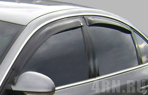

Всем привет! помогите по установки дефлекторов окон.купил дефлекторы которые клеются на 3м скоч примерял примерял и что то не понял куда их можно наклеить
VW b5 1,6 AHL 1998г WVWZZZ3BZXP142275

саша32,
да, перед приклеиванием, резинки обезжирить![]()

| Получено: 15 Отправлено: 1 |
хорошо спасибо!
