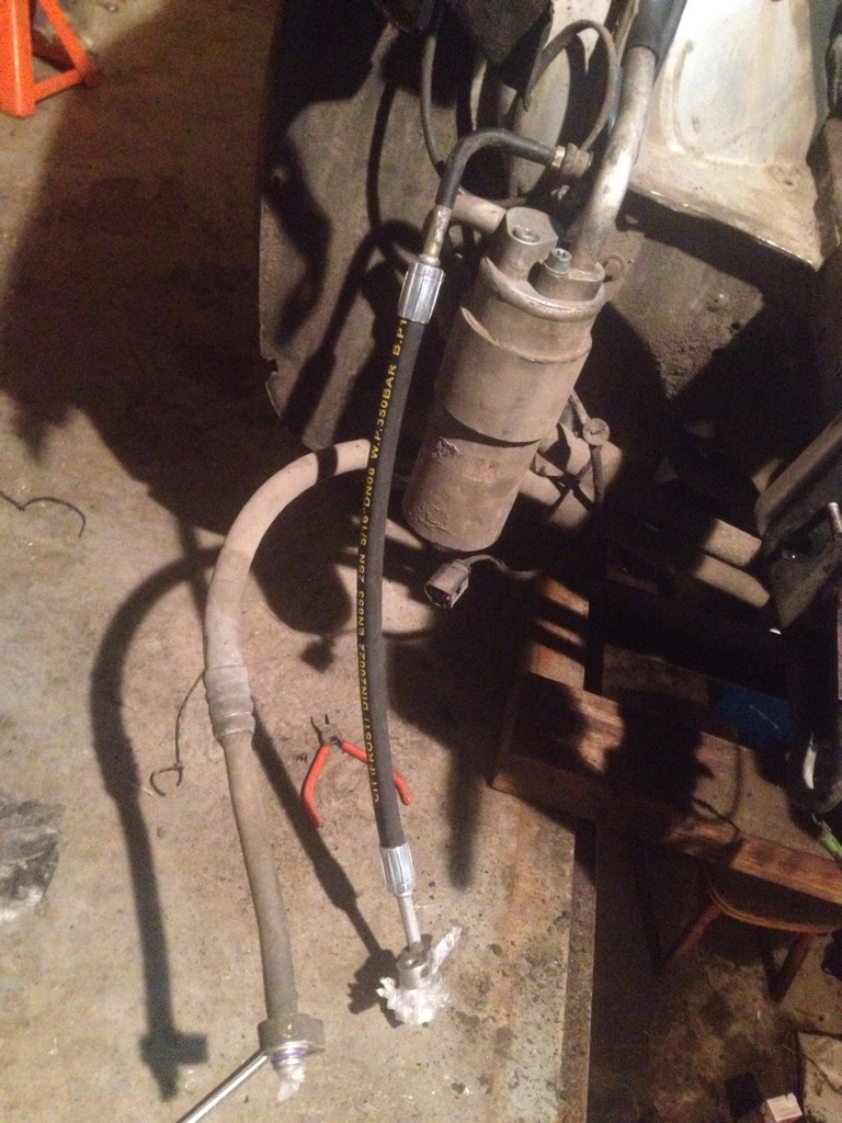

    Цитата Сообщение от александр 683 Посмотреть сообщение
    ну что вал поставил?
    я сегодня только мск купил... завтра буду менять... у меня там по мимо валов всю машину надо починить... радиаторы мыл, впуск весь мыл, подшипнику муфты кондея привет, сегодня купил, завтра поставлю...
    трубку делал кондея (возил трактористам) теперь судя по надписи это последнее что живо будет в машине после ядерной войны... 350 бар...
    понятно
