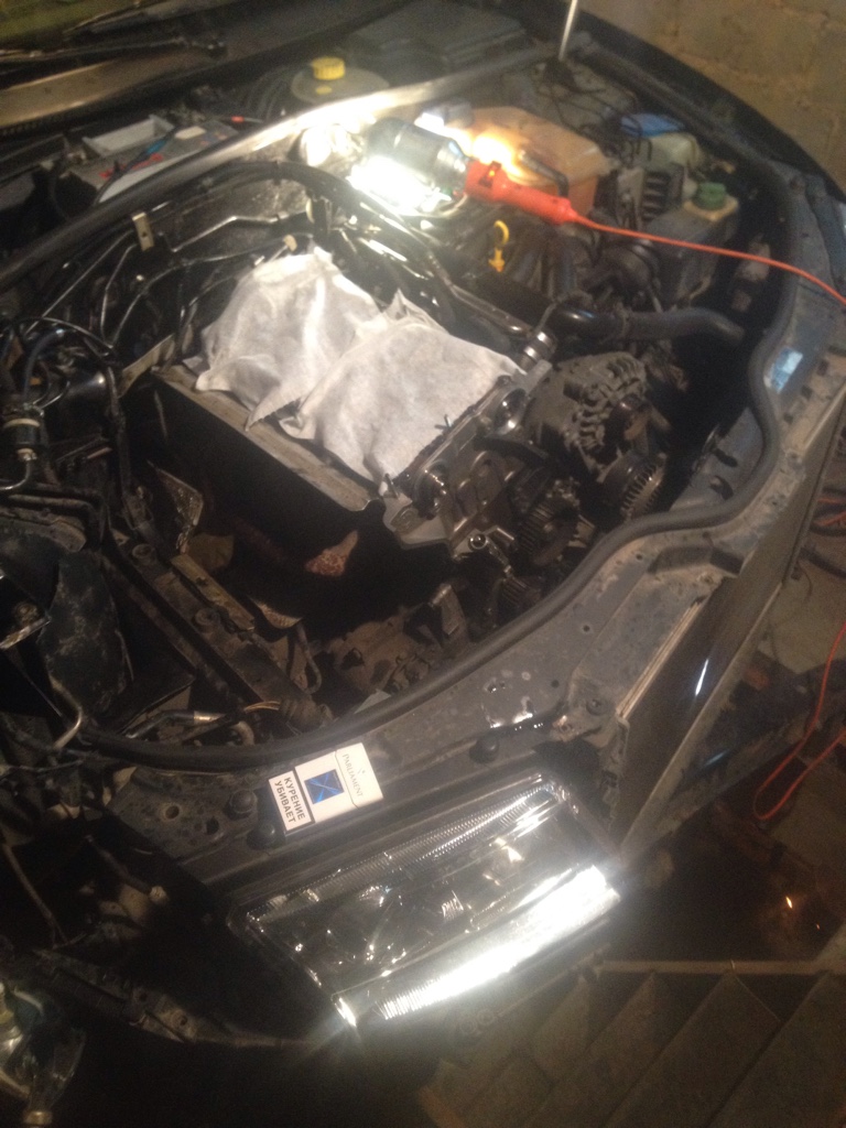

    Мотор уже почти собран... Осталось клапанную одеть и ремень поставить... Валы с купленной головы переставил с цепью износ деталек минимальный... Вечером если будет время ещё пособираю... Как раз тефлон отстоится 4 часа и Гидрики сядут... Надо завтра вечером отдать машинку а пока так
    Ещё бы гнц поставить новый... Но исходя из бюджета об этом даже не заикаюсь... Да и старый условно исправен, не гремел и нашлепки в норме... Поглядим, тысяч через десять если хозяин не поленится вскроем крышку поглядим как дела...
