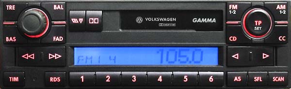

    Такого светодиода у меня нет. Зато есть на Климате. Моргает красный, но когда он это делает не заморачивался. Надо будет посмотреть когда и как моргает. Вроде гаснет когда включено зажигание. Может ИММО подтверждает родной ключ.
    у меня на магнитоле (штатной - гамма 5) моргает красная лампочка когда двери машины заперты. рядом подписано RDS, читал что это RDS просто функция радио, распознавания текста передаваемого по радиоволне. а чё за лампочка так и не понял.
    RDS написано не "рядом с лампочкой", а на кнопке вкл/откл. RDS. Кнопка к лампочке не имеет никакого отношения, просто расположена рядом.
    Мигающий светодиод. При выключенной магнитоле И вынутом ключе зажигания мигание этого светодиода показывает Вам, что магнитола находится в режиме кодирования против хищения. Подсказка Это радио-устройство оснащено кодированием против хищения. Если во включенном состоянии оно не дает никакого звука и показывает индикацию SAFE, оно заблокировано электронным образом.
    то что кнопка рдс ни каким образом не влияет на лампочку я уже давно эксперементальным путём вычислил, а о чём говорит моргание или не моргание лампочки? до сих пор ни могу ни у кого допытаться.

    считай допытался " 7. Мигающий светодиод. При выключенной магнитоле И вынутом ключе зажигания мигание этого светодиода показывает Вам, что магнитола находится в режиме кодирования против хищения. Подсказка Это радио-устройство оснащено кодированием против хищения. Если во включенном состоянии оно не дает никакого звука и показывает индикацию SAFE, оно заблокировано электронным образом. В этом случае см. указания на стр. 25 14"
    ой гутгутгут!!! как я раньше это не прочёл??? спасибо! ещё одно тёмное пятно в познании VW исчезло....

    temerbaev75,
    Радиомагнитола Гамма Перевод с немецкого (c) Teapot
    Инструкция
    Стр 1-2.
    Внешний вид и краткое описание функций
    Поз Орган управления и функция Страница
    1. Повортно-нажимная кнопка- включение/ выключение: нажать кнопку- регулировка громкости: вращать кнопку- настройка звука: нажать кнопки настройки звука (2), и вращать кнопку 5
    2. Кнопки настройки звукаНажатием кнопки настройки звука и вращением поворотно-нажимной кнопки (1) осуществляются настройки- высоких частот (TRE)- низких частот (BAS)- баланса (BAL)- фадера (FAD) 6
    3. Кнопка TP/Set
    - касанием включаются функции траффик-вещания 7
    - продолжительным нажатием вызывается меню Сетап 8
    4. Кнопки выбора источникакасанием этих кнопок изменяется источник программы, в пределах следующих уровней памяти:- FM кнопка (УКВ)- АМ кнопка (средние волны)- CD кнопка (компакт-диск)- СС кнопка (компакт-кассета) 11
    5. Коромысло поиска. Касанием включается поиск передающей станции в АМ диапазоне, либо перелистывание списка станций в памяти в ФМ и ТП диапазонах - при прослушивании кассеты это коромысло предназначено для ускоренной перемотки вперед или назад - при прослушивании СД это коромысло предназначенно для слышимого ускоренного продвижения вперед или назад 12.
    6. Кнопка TIM. ТИМ функция служит для записи и воспроизведения сообщений траффик-вещания. Вопроизведение запускается нажатием кнопки ТИМ - при включенном радио каждое радиосообщение будет записано- при выключенном радио Вы можете активировать режим записи радиосообщений нажатием кнопки TIM 13
    8. Копка RDS Касанием включается / выключается RDS (Radio Daten System) (подробности см. стр 14) 14

    При выключенной системе и отсутствии ключа в замке зажигания мигающий диод (см стр 14) показывает, что в системе активизирована кодировка против хищения.
