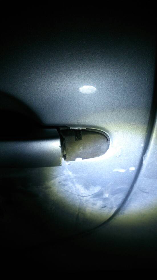

    Ребятульки привет. Слетел тросик с наружней задней ручки двери. Снял заглушку, а под ней эта штучка, ее можно выдернуть снаружи, или она изнутри на крепеже?
    также крепится ка и личинки замков в передних дверях
    с торца двери (на передней под заглушкой, на задней под уплотнительной резинкой), есть отверстие, внутри торкс. Ослабляешь его, но до конца не выкручиваешь, тащишь на себя неподвижную часть ручки, бывает вынимается с трудом. Далее видишь с торца длинной ручки углубление в которое вставлена "бобышка" тросика, просто аккуратно вковыриваешь её от туда. Тянешь длинную ручку на себя и сдвигаешь её назад по ходу движения
    ПлюсикНа!
    Блин разберал ведь, правда давно, но про торкс под резинкой совсем забыл [emoji17]
    Спасибо парни.

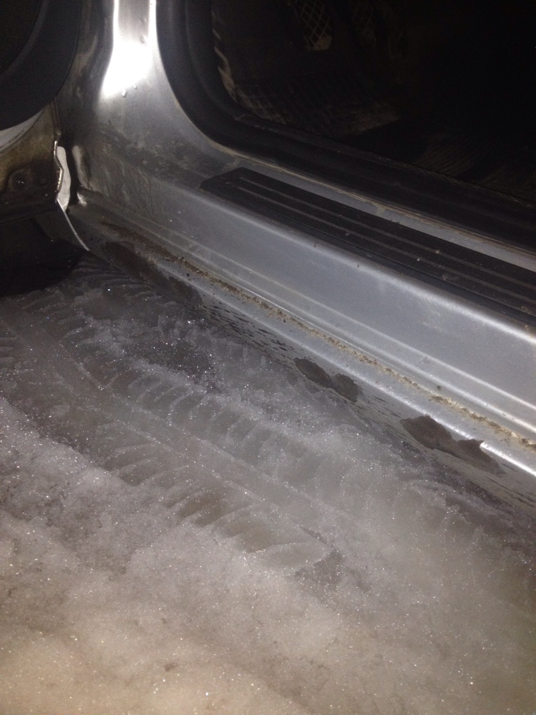

    Добрый вечер!Есть такое
Размер: 126.8 Кб Название: P1060132.jpg
    Может есть у кого под рукой фотки или как делают своими руками...интересно как оно выглядит после...кисточкой или пшикалкой...Хочется увидеть,когда офигительно,а ни когда пальцем замазывают,приветствуется личный опыт
    Зачистить, обработать преобразователем, грунт, покраска, лак, или..... Или кисточка [emoji1]
    Или кисточка
    ну или валик маленький такой
    Так и знал,что ржать будетеМож есть у кого результат,после валика
    у меня друг себе на BMW X3 бочину сам красил- говорит пульверизатором, но глядя на результат, я уверен- валиком закатал Могу сфоткать завтра
    Кузов весь нормальный,а тут такое бельмо...ну может есть у кого фотки,что получается при локальной покраске...или крышу красить
    romper, Распиши ,будь Другом,про эти наборы...по вину...или надо подбирать краску

    Кто руку валиком набьёт к тому приеду пороги красить... По теме я б не парился из за пятнышка которого с другого края капота не разглядеть
    Так планирую долго ездить на нём,пока под лобовуху не полезло,хочу это дело приостановить
