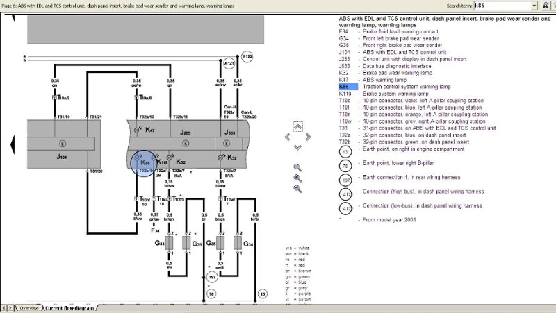

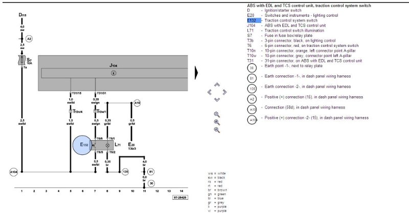

    FLYTs и FILL.sa, подскажите пожалуйста, важно ваше мнение.
    На схеме к лампе ASR (К86) подходит провод от блока абс Т31/20. А этот провод - сигнальный? Такой же как и к лампе ABS? Тоесть там есть +12В?
    Знаю что сигнал к лампе идет от блока абс.
    На Т31/20 там в самом блоке абс идет сигнал от Т31/31, вот здесь на схеме от кнопки ASR на блок абс:
    Мне просто дали кнопку ASR, я подсветку подключил к ней, ну это так чисто для декора . А вот хотелось бы еще чтоб на приборке значек ASR засветился. И можно тот сигнальный провод (Т32b/14) подключить к кнопке вкл. аср-ра?
    P.S. Я вот что еще подумал: если пин Т32а/19 (абс) объединитьс c Т32b/14 (asr), то при вкл. зажигания засветиться лампочки абс/аср и погаснут. Нет?
    лампа аср как и абс и подушки работает по отрицательному проводу. Т.е. там -12В
    А кнопка аср подает +12в на блок.
    Так что как ты хочешь не получится.
    Ок. А если просто лампочку аср объединить проводком с лампой абс. Чтоб при вкл. зажигания она загоралась и тухла как абс? Тоесть паралельно протянуть провод от Т32а/19 в пин Т32b/14 ?
