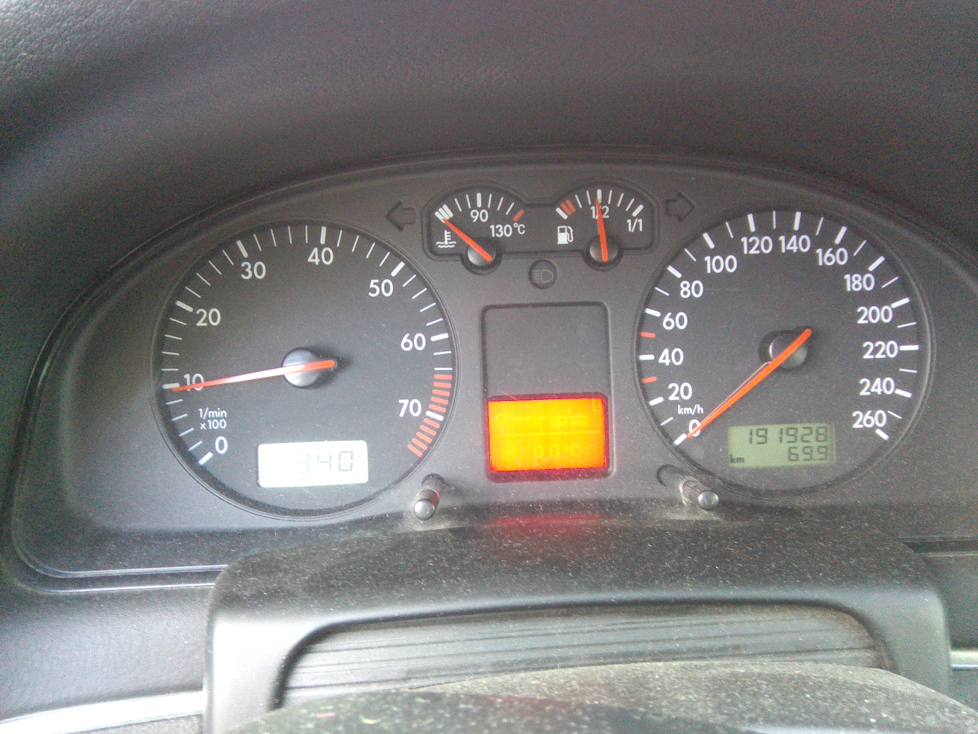

    Ребята, такой вопрос.
    Экран БК стал светится красным цветом. Это очень отвлекает, особенно в темное время суток.
    Как это исправить?
