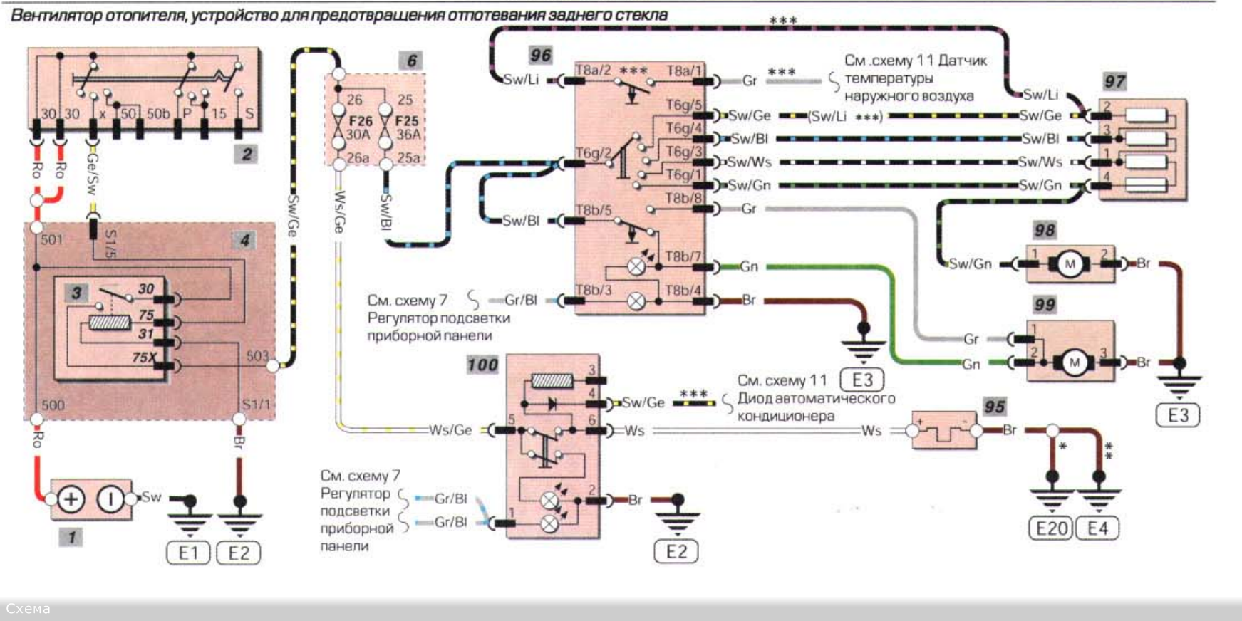

    работает моторчик печки только на 4 скорости какие предположения???
    блок резисторов печки смотри схему... я еще не ковырял этот чудесный узел пассата, но полагаю ничего сложного быть не должно... у тебя регулировка ручная или климатроник?

    Сообщение от саша32
    ручная.смотрел я блок резисторов он вроде как вместе с моторчиком стоит зеленый такой и 5 пиновая фишка к нему подсоединяется.но как его проверить?

    саша32, на схеме выше его устройство видно как на ладони... плюс в этом блоке есть предохранитель... судя по названию в описании... четвертая скорость работает напрямик от выключателя без понижения... блок представляет собой сборку из трех последовательно соединенных резисторов... если вентилятор запитан через три резистора - первая скорость, через два - вторая, через один- третья, напрямую - четвертая... вывод сам сделаешь?
    включай моцк или в сервис вези...
