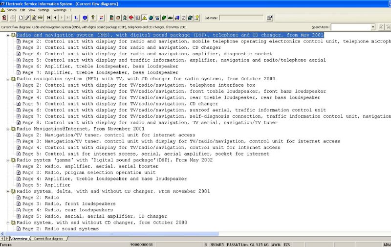

  16. #13776
    12.09.2013
    Санька :) Украина
    4,523
    Получено: 1,875
    Отправлено: 2,494
    Dizertir, вот что могу тебе предложить
    Выбери что тебе подходить, я открою схемы. Смотри слово amplifier - усилитель.
    Это на рестайл.

    Попытай сайты Схем.нет, Паяльник.ру .......(латиницей пиши). Ищи разделы автоакустика.... Может там что найдешь.
  19. #13779
    12.09.2013
    Санька :) Украина
    4,523
    Получено: 1,875
    Отправлено: 2,494
    Dizertir, екзист выдает 1J0 035 456 A - Цифровая аудиосистема - dsp
    dsp - возможно это ключевая абревиатура в ельзе?
    Этот усилок применяеться с 1998 по 2005 год, сша.
