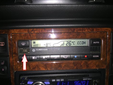

    А где стоит датчик который скрипт температуру в салоне, что бы климат понимал что уже нагрел например до 26 градусов, как у меня стоит на климе! И убавлял скорость? А то в машине уже жарко прям! А она всё херачить на 5 скорости на 26 градусовНазвание: image.jpg

    sanyoua, как узнать исправен ли он? У меня что на 23 что на 26 градусов дует с одинаковой скоростью! :-) а температура с которой дует вообще всегда одинаковая, уменьшается если что только скорость!
    А если в режим auto поставить?
    Проделывал, на 22 градуса стоит норм, делаю 21 дуть начинает холодней! Думаю норм там с датчиком! Если поездить долго то в машине тепло! Но если встать, дать 3-4к оборотов, то Печка вообще огонь дуть начинает! Обязательно ли морду задирать что бы спустить воздух с печки? Думаю может ещё попробовать на холодную стянуть патрубок и задрать бочок? Ещё конечно грешу что когда радиатор печки менял, взял просто галимый Китай какой нибудь!

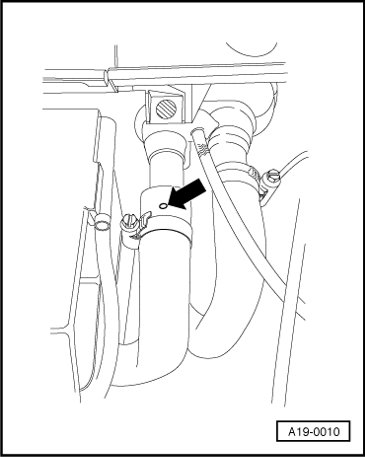

    Passat b5+ AWT 1.8T АКПП 2003г. VIN WVWZZZ3BZ4P007449
  20. #13760
    12.09.2013
    Санька :) Украина
    4,523
    Получено: 1,875
    Отправлено: 2,494
    нет.
    - Открутить шланг системы охлаждения на теплообменнике и потянуть его назад так, чтобы вентиляционное отверстие в шланге системы охлаждения (стрелка) не было закрыто соединительным штуцером.
    - Залить охлаждающую жидкость, пока она не начнет вытекать из вентиляционного отверстия шланга системы охлаждения.
    - Задвинуть шланг системы охлаждения на соединительный штуцер и закрутить.
    - Закрыть расширительный бачок
    - Установить переключатель отопителя на максимальную мощность обогрева
    - Завести двигатель и примерно 3 минуты поддерживать частоту вращения двигателя на 2000 оборотах в минуту
    - Затем дать двигателю вращаться на холостом ходу до тех пор, пока нижний шланг охлаждающей жидкости не станет горячим
    Это все в режиме auto? Посмотри еще в 01 канале сервисного режима какую температуру показывает датчик салона.
