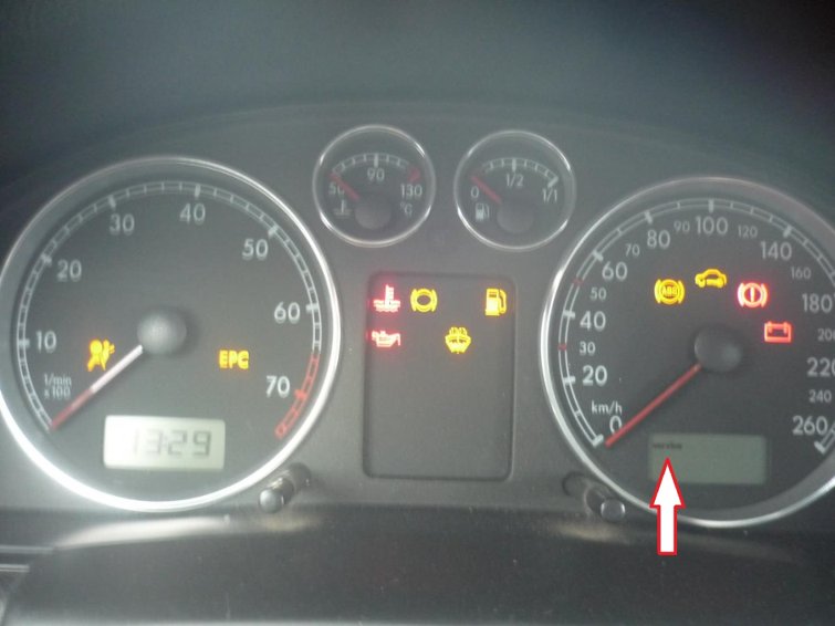

    Попробуй уровень тормозухи проверить.
    Хотя обычно предупреждающее тройное "пи" загорающейся соответствующей пиктограммой сопровождается. У тебя, как я понял, панель приборов без БК? При включении зажигания какие значки на ней загораются? Может правда на каком-нибудь значке светодиод сгорел? Хотя говорят это очень редко бывает...
    А температура какая на улице была, когда пищало?
    Привет всем!Ночью -12,когда заводил -6 всего,но перед этим дождь шёл)Ща собираюсь идти лампочки считать

    Сообщение от floyd
    Вот так у меня с лампочками
    И на всякий случай
    ВАСЯ диагност версия: диагност 1.1
    Воскресенье, 17 Январь 2016, 14:13:58:21528
    Шасси: 3B - VW Passat B5
    Список: 01,02,03,08,15,16,17,19,35,36,37,46,47,55,56,57,58,75,76,77
    Адрес 01: Электроника двигателя Labels: 06B-906-018-AWT.LBL
    Блок управления: 4B0 906 018 DJ
    Компонент: 1.8L R4/5VT 0002
    Кодировка: 26001
    Мастерская #: WSC 00113
    VCID: 6CAB13AB0F85
    WVWZZZ3BZ4E023030 VWZ7Z0C7588138
    Неисправности не найдены.
    Готовность: 0000 0000
    Адрес 03: Электроника тормозной системы Labels: 8E0-614-111-ABS.LBL
    Блок управления: 8E0 614 111 B
    Компонент: ABS/EDS 5.3 FRONT D10
    Кодировка: 0273004283
    Мастерская #: BB 24332
    VCID: 1D4D0E6F84BF
    Адрес 08: Электроника кондиционера / отопителя Labels: 3Bx-907-044.LBL
    Блок управления: 3B1 907 044 J
    Компонент: CLIMATRONIC B5GP 0006
    Кодировка: 17000
    Мастерская #: WSC 05311
    VCID: 28232FBBDBFD
    Адрес 15: Подушки безопасности Labels: 3Bx-907-044.LBL
    Блок управления:
    Примечание: Много ошибок связи
    Адрес 17: Комбинация приборов Labels: 3B0-920-xx5-17.LBL
    Блок управления: 3B0 920 809
    Компонент: KOMBI+WEGFAHRSP VDO V03
    Кодировка: 05125
    Мастерская #: WSC 00000
    VCID: E1B5F29F7847
    Адрес 19: Диагностический интерфейс шин данных Labels: 6N0-909-901-19.LBL
    Блок управления: 6N0 909 901
    Компонент: Gateway K<->CAN 0001
    Кодировка: 00004
    VCID: F09387DBA3AD
    Адрес 46: Центральный модуль систем комфорта Labels: 1C0-959-799.LBL
    Блок управления: 1C0 959 799 B`
    Компонент: ±Cц±C09597±C0959799B`
    Кодировка: ±C0959799B`
    Мастерская #: ±Cц±C09597
    VCID: A53DA68F2CEF
    Конец --------------------------------------------------------------------------------------------------
    Да и как ожидалось сегодня он не пикал,на улице тепло,льёт дождь!
    Блок управления:
    Видимо сюда надо копать.
    А при включении зажигания на дисплее тестирование не выводит???
    Нет БК
    temerbaev75, Похоже,только тут повторяется,у меня раз пи-пи-пи...на ходу

    Нет БК
    А что у тебя на на дисплей выводиться????

    ded_491, Если Вы имеете ввиду,там где у всех БК,у меня там просто тьма
    Нехватает значка открытыхи дверей, это так, на вскидку) Или все двери закрыты)
    У тебя горит сервис. Сюда копай. Или делай сброс сервисного интервала.
    Двери закрыты
    А вот это интересно,а какая лампа?
    Лампы не будет. Горит надпись service
    Сброс сервисного интервала Service & INSP
    VAG-COM:
    17 - Instruments (Панель приборов)
    Aдаптация - 10
    Ввести канал 02
    00001 – необходим сервис
    00000 – сервис выполнен
    Ввести – 00000
    Test
    Save
    Или руками:
    1. Нажать и держать кнопку сброса суточного пробега и включить зажигание. После появления сообщения на дисплее компьютера "Oil" отпустить кнопку сброса.
    2. Поворачивать ручку настройки времени на панели приборов по часовой стрелке до тех пор, пока эта надпись не изчезнет и на дисплее счетчика суточного пройденного пути появится "----".
    3. Снова нажать на кнопку сброса суточного пробега, в результате чего происходит переход к следующему шагу программы. На дисплее появится "INSP".
    4. Поворачивать ручку для настройки времени по часовой стрелке до тех пор, пока "INSP" не изчезнет и на дисплее появится "----".
    5. Выключить зажигание.
    Если сбрасывалась индикация INSP, и после этого "выскочила" индикация OІL, повторить процедуру.
