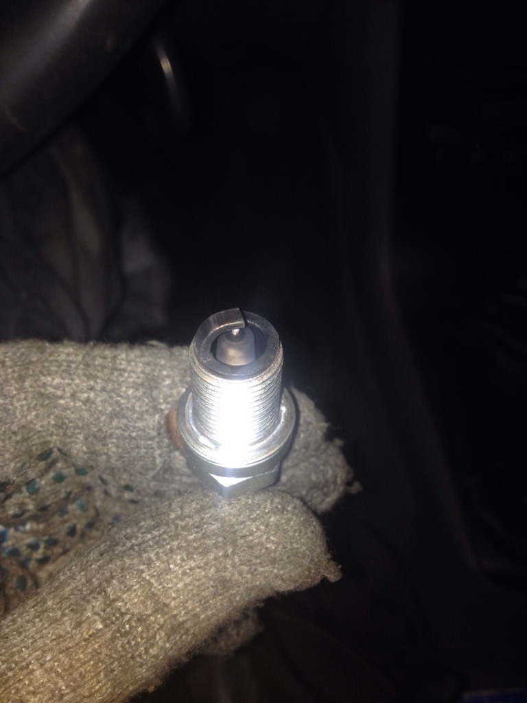

    Ребята, у меня такая непонятка. Ездил на пассате движок ATW американец, всё было отлично, мотор работал тихо, заводился с полоборота. Решил поменять все ремни, ролики и натяжители, как грм так и навесные все. Менял уже не первый раз да и не на первом пассате. Но после того как поменял, всё собрал и завел, появился гул. Как будто ролик какой-то сильно износился и гудит. Я, чтобы определить что воет, снял всё навесные ремни и оставил только ремень грм. Гул остался. Поменял оба ролика на старые, обводной и натяжной. Не помогло. Заметил что ремень грм очень сильно натянут, не помню как на старом ремне было по ощущениям, но новый как то на мой взгляд сильно натянут. От куда может идти гул этот, если учесть что я поменял только ремни-ролики-натяжители, а до этого гула не было?

    А как натягивал ремень грм расскажи... Может появятся соображения... Или там все демпфер делает?... На awt к примеру надо отрегулировать зазор между лапкой ролика и площадкой демпфера... Там как ролик выглядит?... С регулировкой или без?... Тупо крутится вокруг болта?...
    Я на агуше ремень поменял, много чего ещё поменял... Вроде все вылечил новый глюк вылез... Свечи чернеют за десять минут... По компу все чётко кроме откатов... При чем рандомных... И работает тихо как часики и ровно... Только при прогазовке бывает затуп и отстрел в глушитель... У когобы спросить как на 3.8.3 угол дпрв привязан к дпкв на диагностике?... И пределы угла при котором вылезет ошибка по несоответствию сигналов... При чем свечи все выглядят вот так спустя пол часа работы... Компрессия по 13.5 ... В 008 0.8 и 00 кататься пока нет возможности... Надо собрать подвеску и привода поставить ... Вот репу чешу... На фото новая свеча... Дмрв вопросов тоже не вызывает ... Ошибок нет ... Все работает...

    mr-zavyaloff-ivan-009, Грм случаем не контитеч? натяжка там автоматическая без регулировки. Были случаи когда ремни начинали петь. Может притерется и пройти а может только усиливаться. С ремнями дайко такого не замечал.

    FLYTs, А как маленький вариант, что показывает датчик высоты.

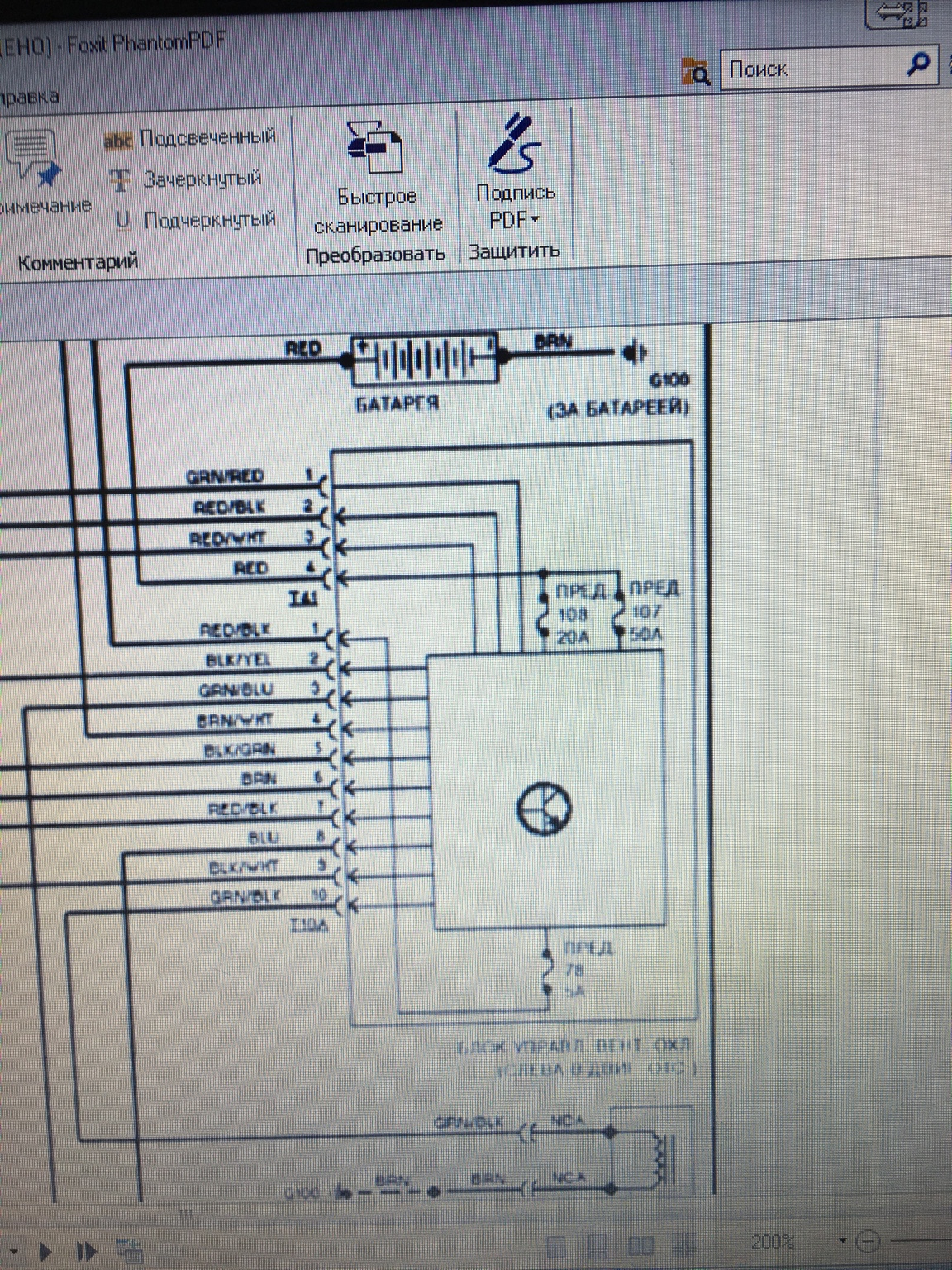

    Ребят подскажите где в Авто искать блок управления вентилятором охлаждения?? И разъём Т80 кажется он на эбу должен идти, мне к нему нужно подключить провод от климата...

    Черные свечи - позднее зажигание или богатая смесь.
    Форсунки не поднимал?????
    До ремонта свечи тоже чернели????
    А что менял???

    Я все думаю по поводу натяжителя... И думаю что подобный эффект изза гнц исключён ... Так как выпускные клапана жестко сидят на ремне грм... И скорее будут отстрелы во впуск если фазы сдвинуть ... Тут скорее надо на свежий воздух выгнать тачку и там протестить... На холодную все гуд , а когда прогреешь уже топор можно вешать в гараже... Вот ей и не хватает кислорода.. Для полного прогара смеси ... В порядке бреда надо попробовать... Коррекция по высоте -3
    Деда... Проще перечислить чего я на этом ведре не менял... Это уже второй заезд его ко мне... Первый был на эвакуаторе... Второй уже своим ходом на кап ремонт машины в сборе
    Старые свечи были белые
    Надо собрать до конца и покататься... К тому же там ещё и происхождение софта неизвестно... Возможно там железо боевое сняли а поставили сток перед продажей... Хотя софт похож на стандартный чип по логам, были бы другие форсы нагрузка бы была меньше... По другому не откалибровать... Ладно это мысли в слух...
    Это если сдвинуть раньше, а если позже?
    короче вскроешь крышку, выстави метки на ремне, метка на звезде выпуска должна не дойти чутка а на звезде впуска встать ровно. При этом кулачки первого цилиндра должны смотреть вверх и друг к другу, визуально на одинаковую величину относительно поверхности гбц. ролики посчитай. А может все так и было до ремонта, просто чел приехал на прогретой тачке ты и не заметил, как работает при перегазовках?
    Я распредом фазы сдвинул слегка у себя и все равно работает ровно. но показания ДРВ остались неизменными
    У тебя налицо догарание смеси в коллекторе при обогощении смеси в момент закрытия дроселя.

    Да может и так... Но логи снимали, отстрелов на ходу не было... И свечи выкрутил белые... А сейчас черные... Перепроверю завтра если время останется... Скину клапанную ещё разок... И посмотрю... Фотку тебе пришлю... Вместе посчитаем ... Надо сначала на колёса поставить её ...
    Для начала - схема твоя атас, я бы ей вообще недоверял.
    ЭБУ вентиляторов стоит под левым лонжероном спереди, там где бачок омывайки. С ямы залезешь вообщем и увидешь.
    Вот только если машина без климата этих блоков нету - скорее всего будет просто площака с клемами висет и все.

    В том и дело что эта схема для машин без климы...
    Лучше ельзу поставь. А хош могу только вечером глянуть.
    В твоем случае это и есть 80-ти пиновый штекер эбуда.
