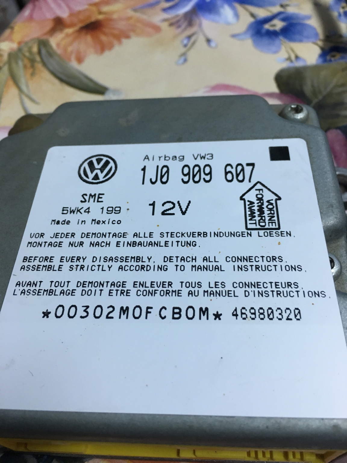

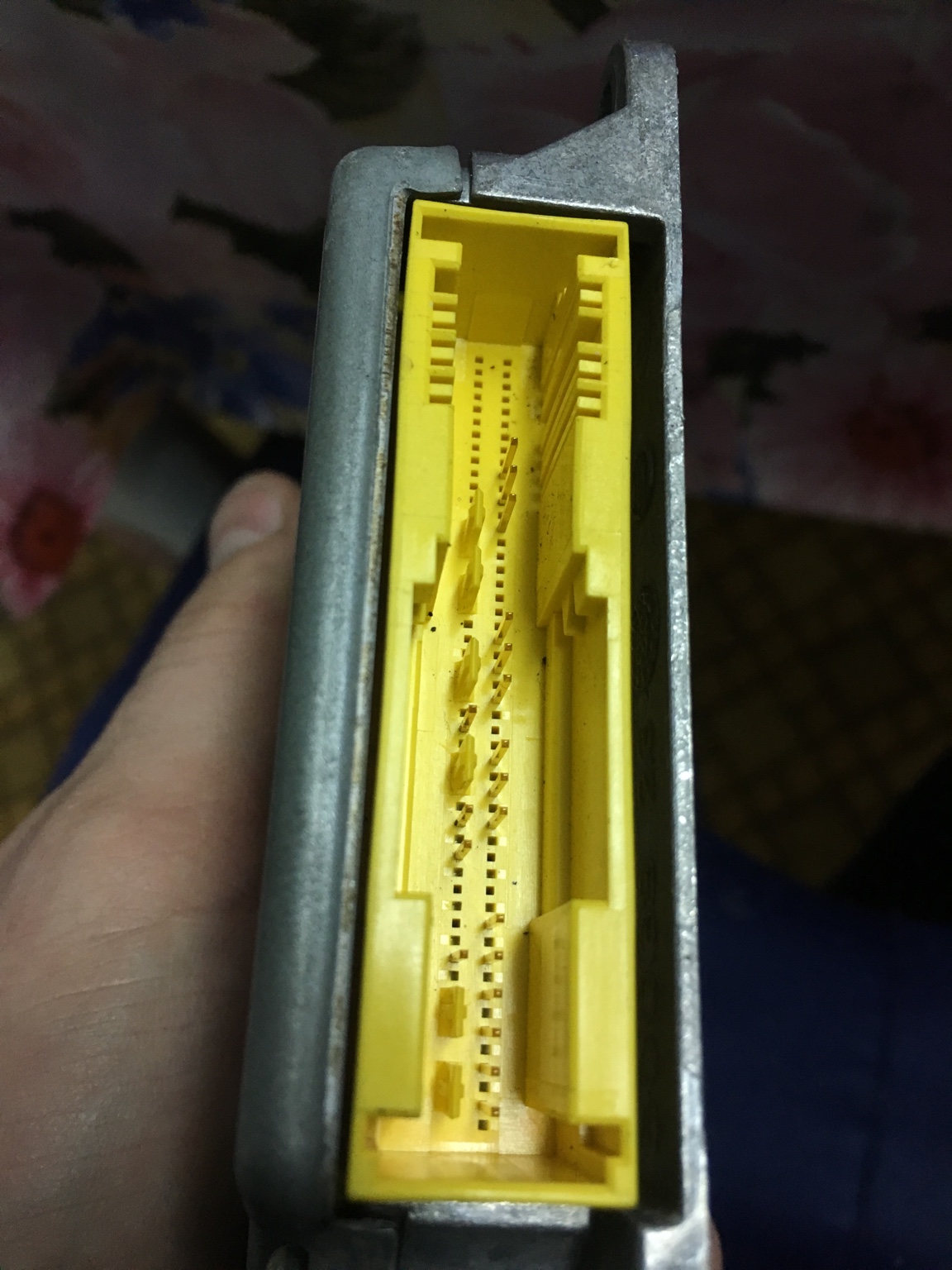

    Ребят подскажите как сдружить его с компом?? Пока салон раскидал решил краш дату стереть, а распиновки не нашёл... Спасибо заранее...
