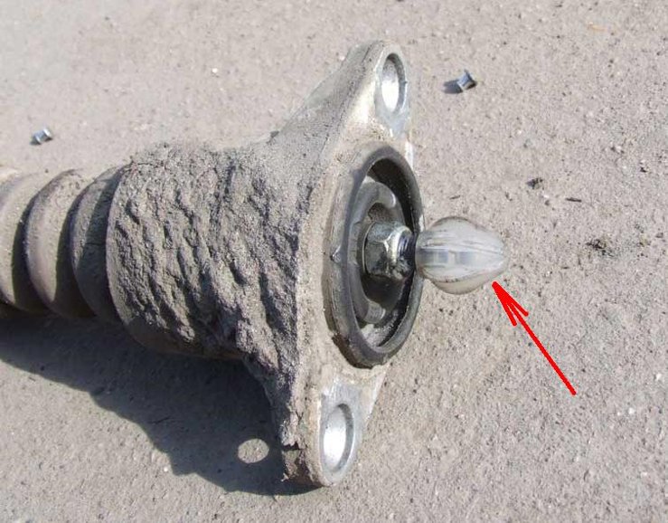

  12. #12572
    12.09.2013
    Санька :) Украина
    4,523
    Получено: 1,875
    Отправлено: 2,494
    Всем привет. Какую роль играет вот эта пластмаска?
  13. #12573
    Passat Аватар для BigAlex71
    23.04.2015
    г. Тула
    1,712
    Получено: 145
    Отправлено: 72
    Привет! Это банальный пыльник, чтобы защитить резьбу. Сам охренел, когда увидел этот презерватив.

  14. #12574
    12.09.2013
    Санька :) Украина
    4,523
    Получено: 1,875
    Отправлено: 2,494
    Всего-навсего)) Тогда понятно.
