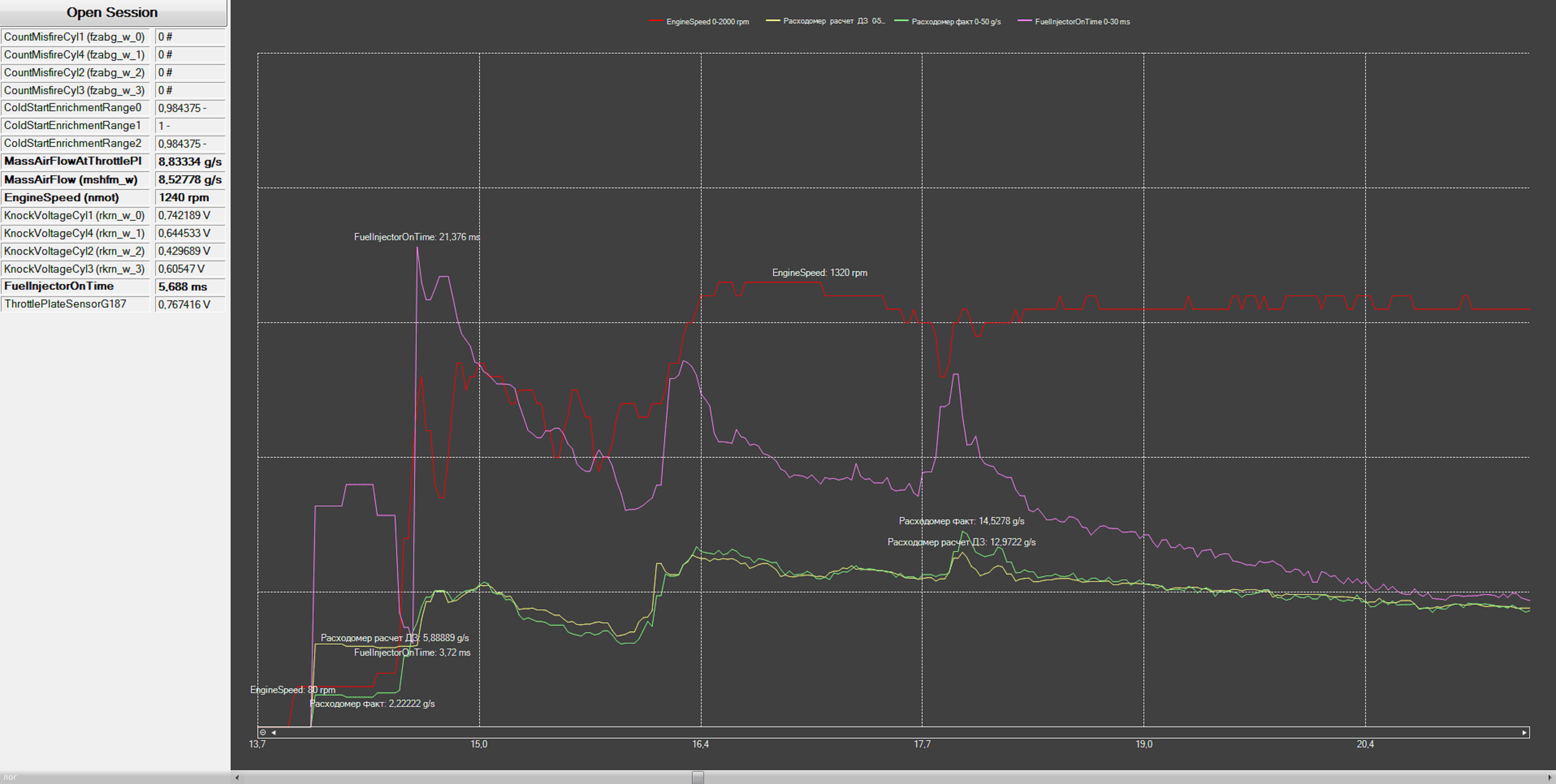

    23r9, чуть выше по теме даже картинка есть лога снятого инженерным логером... с частотой опроса в 50 раз выше чем у ваг ком... там видно по времени впрыска что происходит... только конкретный вывод не очевиден
    предлагаю поиграть с адаптацией холодного пуска но меня слушать не хотят
