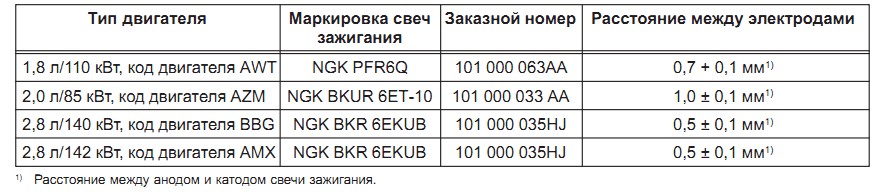

    В плане свечи,тож не знаю какие
    не знаешь - спроси...
    вот такие
    объять не объятное и понять не понятное
    впихнуть невпихуемое
