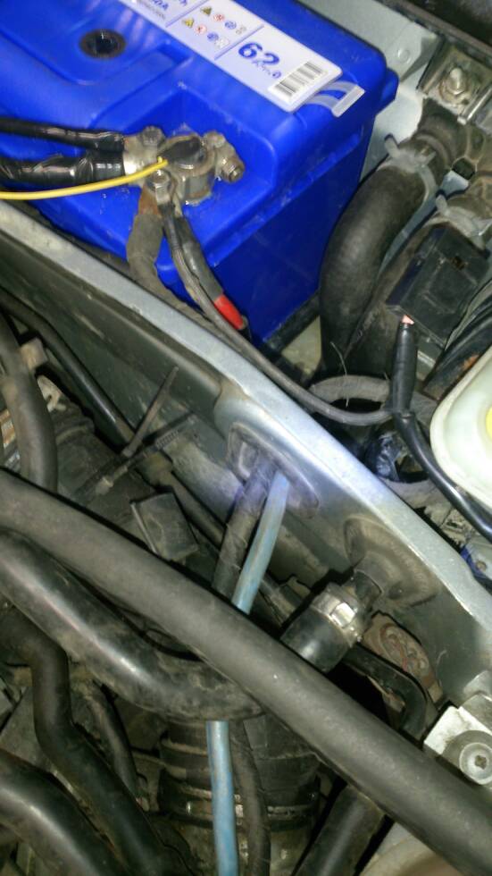

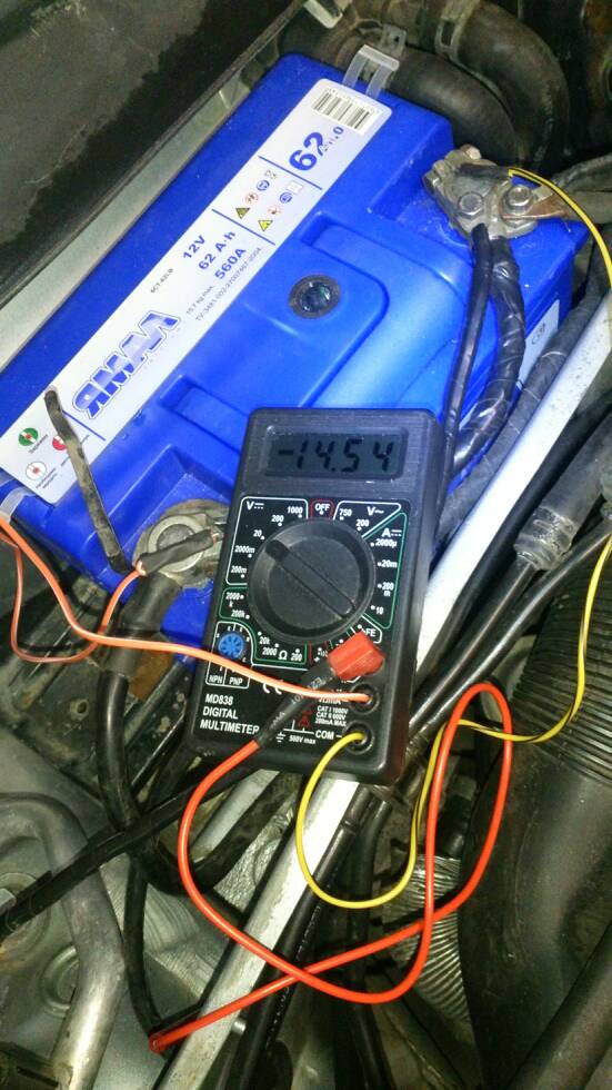

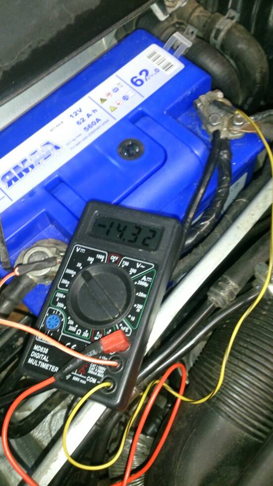

    Здорова Деда. Увеличил таки зарядный ток генератора. Проблема решилась после разминусовки и расплюсовки генератора и аккумулятора. С аккума кинул доп массу на двигатель, а с генератора провел плюс на аккумулятор. Итог имеем стабильные 14,5В на холостом ходу и 14,2-14,3В ПРИ ВСЕХ ПОТРЕБИТЕЛЯХ
    Холостой ход
    Под нагрузкой (дальний /ближний, туманки, все обогревы, музыка на средней громкости)
    А вот собственно и доп плюс и доп минус( провода сечением 10 квадратов)
    Холостой ход
    ЗАровА. Я рад за тебя. Только ты решил проблему по кетайски. Масса ДВС около правой опоры ДВС. Дополнительной не надо. Ее приведи в порядок. На твой САБ надо было ложить отдельный провод от АКБ через ДОП предохранитель. Ну клеммы приведи в порядок. Ты их немного пошевелил и все получилось. Дополнительный провод от генератора на + АКБ... Я тоже когда-то был молодой Зачем там дополнительный провод???? По штатному он отдаст все, что может.
    Я светильник повесил на стропила, доски обрешетки закидываю. Вот покурил и опять на крышу. ЗАВТРА ВОЗМОЖЕН ДОЖДЬ. Надо успеть хотя бы рубероидом накрыть
    Провод на саб и так от аккума протянут через предохранитель. И клеммы в отличном состоянии , протянуты и смазаны циатимом всегда, и аккум новый. Сегодня целый день в гараже провозился, снимал с гены регулятор напряжения, щетки милиметров 8-10 осталось. Собрал обратно и дальше начал ковыряться. Масса с кузова на двигатель в районе правой опоры двигателя проверен и в порядке. Замер сопротивления между кузовом и движком показал 50 Ом. Между клеммой и движком 60 Ом.Почему так много? После того как кинул минус на двиг от акб, сопротивление между акб и двигателем стало 3 Ом. стартер стал шустрее крутить,но напруга на клеммах акб как было, так и оставалось 13,9 В. Замерил на клемме на генераторе 14,5В. Просадка значит. Начал ревезировать плюсовой провод от гены до акб визуально и в зонах куда рука пролазила, почистил силовые контакты на стартере, открутил провода с плюсовой клеммы на акб, почистил и затянул обратно, без результата. Что делать, где капать? Кинул доп провод с гены, и результат не заставил себя ждать. На гене и на акб одинаковое напряжение. Думаю просто штатно провод с гены идет сначало на стартер, а оттуда на аккум, а это метра 2 кабеля, вот и потери и просадки. Хотя не должно быть
    Строитесть чтоли? Или ремонт кровли? Мы уже прошли через дожди. Снег уже давно лежит и стабильный минус 10.

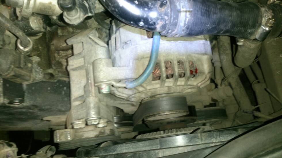

    скорее в гильзах которые на генераторе сопротивление,гильзы собраны простым обжимом

    Читаем внимательно выше!
    Все новое и акб тоже, все контакты чистые и покрыты циатимом. Проблем с разрядом акб не испытываб. Проблема с зарядным током, была, уже нет.
    Зарядка на гене 14,5 вольт, но до акб не доходило.
    зачем диод? Что он дает? На тот провод что я протянул?
    Вот тоже догадки, только это не гильза , а клеммники. А их много. На гене один, на стартере 2, и на акб 1.
    :главное понял о чем речь как то пришлось менять клемник(гильзу) внутри все было зеленое,
    Ну, да не суть. Не, у меня сухо все, сдирал термоусадку и смотрел)
