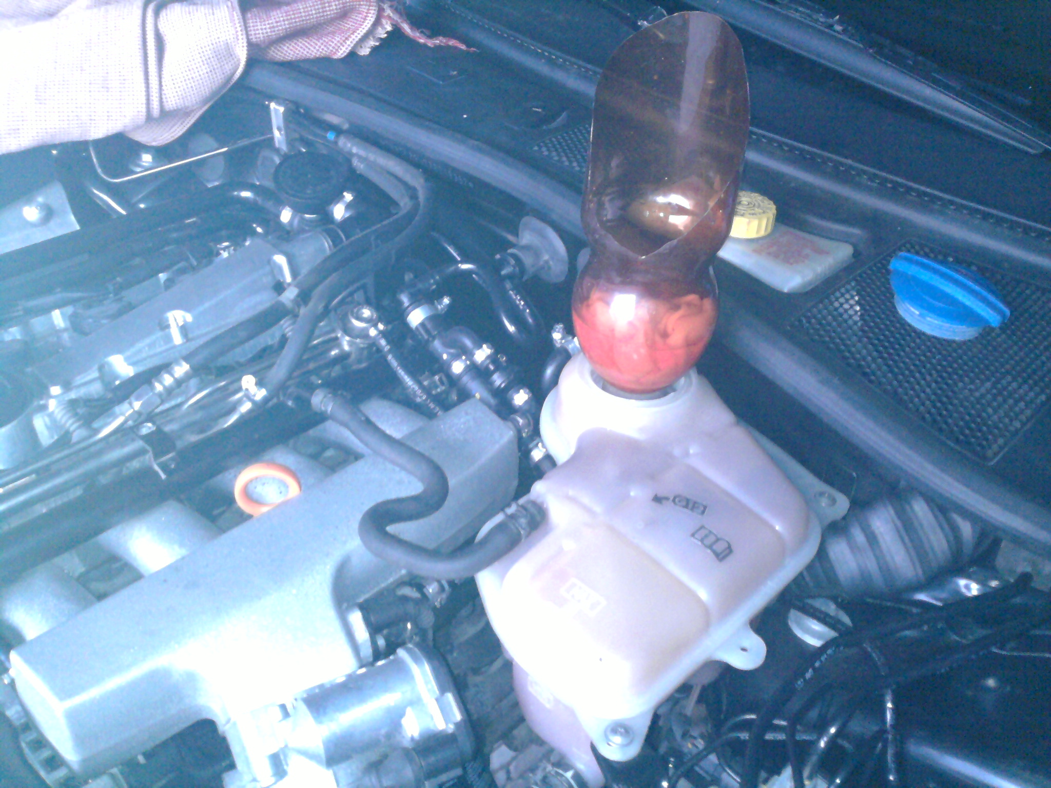

    зальешь в бачек,заведешь,патрубок на печку ,тот который с отверстием,сдвигаешь хомут после этого сдвигаешь патрубок,чтоб отверстие открыть,даешь газ из отверстия патрубка фонтанчик,собираешь все в обратном порядке.как вариант можно машину мордой в гору загнать и прогазовать,чтоб воздух с печки выгнало

    mitrich76, вот так и льешь потихоньку:

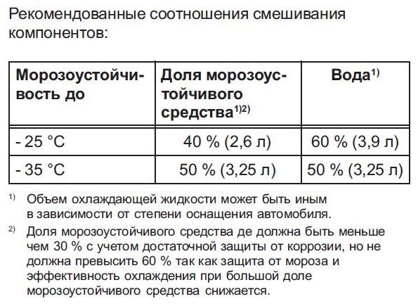

    Появились мысли заменить полностью)))А что льют на сегодня?В цене вроде нет вопросов,залит красный)
