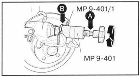

Вчера разобрал все, суппорт вроде живой. Износились сильно и диски и колодки + заклинило одну направляющую. Появилось два вопроса:Всем привет. Случилась вчера такая беда, ехал уже поздно вечером, услышал ритмичные писки/скрипы сзади-справа. По приезду домой, снял заднее правое колесо, обнаружил что диск в большей части своего движения заметно зажимается (скорей всего колодкой, часть оборота идет свободно) и еще показалось что ручник туже стал (хотя мб кажется). Разбираться времени не было, поставил все назад, отогнал на стоянку. Вот пока на работе сижу, хочу спросить - что это там такое может быть?
1. Продаются ли эти направляющие отдельно или вместе со скобой?
2. Как вдавить поршень суппорта без спец. инструмента? Там ведь как я понимаю надо одновременно и давить и крутить?
Passat B5, AWM 1.8T, 2001 г.в., американец, МКПП, WVWPD63B81P101802.

вдавить можно, трудно, но можно.....но лучше купи вот такое...
http://arstools.ru/?index2:285107

хранитель, А нафига такие девайсы покупать????Для тех кто с болгаркой или наждаком знаком : Берем головку на 30, берем кусок металла ( толстого, так чтоб в головку В УГЛЫ входил ) отрезаем по размеру головки ( вставить во внутрь ) далее отрезаем с запасом чтоб края подровнять и протачиваем середину ( края оставляем ) так чтоб в вырезы у поршня входили и головка упиралась в поршень. Вуаля девайс готов сам себе такой недавно сделал. Совместно с трещеткой работает норм, только сила немного нужна чтоб давить.
