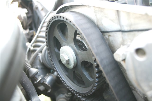

    в общем, если шестерню РВ перевернуть, то ремень сползает к двигателю...
    шестерня КВ тоже может сильно "скосячить" ремень... а шкив КВ порвет поликлиновый.
    где то читал что шестерня РВ ставится только широкой частью к двигателю
