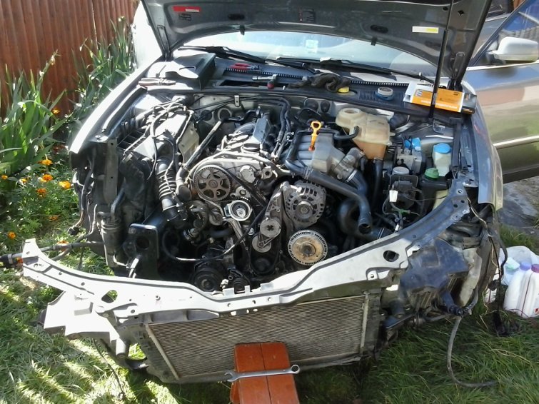

    10-15см? Даёшь метр!
    ой, да ладно

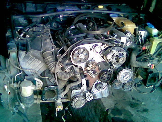

    я вот так над своим АЕВом извращался:
    Юрий karp0ff, у тебя, кстати АКПП или МКПП... как там эти трубки?

    komsernik, Акпп у меня. Это максимальное положение вправо.
    Ага... в общем, можно. Висит на трубках АКПП?
    А 10-15см - это без слива ОЖ.

    Висит на ведре)) а другой конец да,на трубках. Но они были уже прилично перегнуты,дальше загибать было опасно.
    А я, что бы поставить в сервисное фары снимал ,.... кажется
    Юра, а ты что, не снимая фары так раздраконил. Или для красоты обратно поставил???
    Ааааа, кажется понял. Это чтобы фары, ну... болтики не потерять и потом на свои места закрутить
    по царски во дворе расположился разобрался пассат
