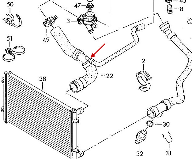

Нужна помощь по противотуманкам. В одной из фар произошло замыкание, но заводской предохранитель почему-то не сработал. В итоге поплавилась проводка и где-то в цепи образовался коротыш. Мне надо найти, куда в салон приходят провода от ПТФ. Судя по схеме, они приходят на реле. Но я не знаю, где в машине расположено реле ПТФ и какой номер оно имеет. Посмотрел по одному описанию, но что-то не сходится. Других описаний не нашёл. Может у кого имеется фото этого реле, установленного в блоке? Было бы замечательно. Ну или на словах можно пояснить.
Ещё одна проблема. Отломился тоненький штуцер в месте, показанном стрелкой. Нужны данные (номер) на весь этот узел для заказа. Заранее благодарю за помощь.
Passat B5+, 2003 г., МКПП, ALT 2.0

Спроси у Серегаса в теме "Узнать номер детали...." https://passatworld.ru/showthread.php?t=202849&page=640![]()
