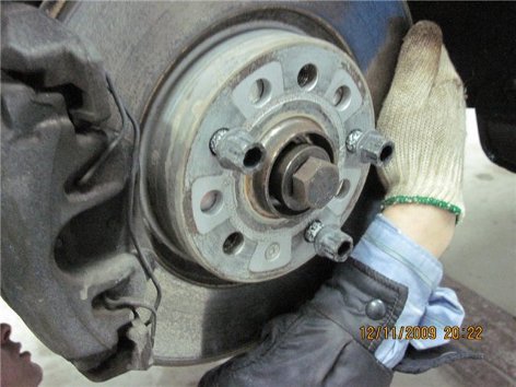

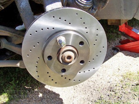

    я без обощелся... монтировка и кувалда... шаровую выводить удобнее забивая монтировку между рычагом и выступом на кулаке... он там как спецом для этого сделан...
    само собой монтировка нужна в форме пики... чтоб от тонкого к толстому... пару ударов и палец выходит из кулака... далее крутим руль и свободно выводим рычаг... места там хватает чтоб вынуть и завести шрус...
    и сними колпачки ступиц посмотри на болт... может быть на 27 а может и шестигранник на 17 если шрус еще родной
    У меня такой болт как на этой картинке
    А слева под шестигарнник. Вот такой
    Вот вродь хорошый фотоотчет https://passatworld.ru/showthread.php?t=152941
