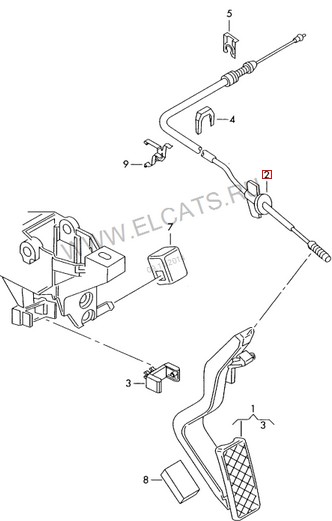

    Приветствую всех. Автомобиль Passat B5 AEB. Помогите найти номер детали - кронштейн или клипса.. в общем крепление газового тросика. Ищу очень давно.
    Вот тут на фото.
    На второй фото верхняя часть этой детали уже отломлена.

    Artem-t, привет.. это №9?
    Тогда кронштейн троса ДЗ - 8D2721655A...
    №5 - стопорная шайба N90095603, №4 - зажим 8D0721547...

    komsernik, на этой схеме его нет, там он вставляется в штырек (на фото) и имеет форму полукруглой скобы, держащей тросик газа.
    Artem-t, ну, тогда не знаю не помню...
