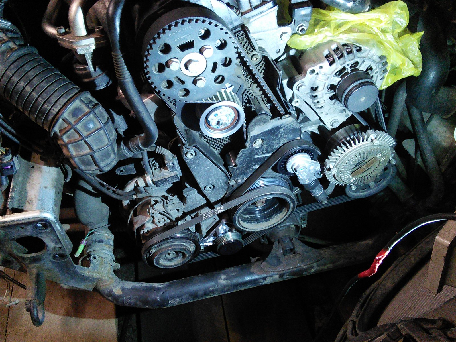

Добрый вечер!
Менял ремень ГРМ с роликом и помпой, есть вопрос.
Двигатель 2,0 TDi BGW (аналог 1,9 AVF) на 2004-2005 годах ставили автоматические ролики.
Старый ремень прошёл гарантированные 90000км. Стрелка на автоматическом ролике-натяжителе ушла влево от U-образной прорези. см фото
Ставил все как в ELSE. При полностью остывшем двигателе. Со всеми стопорами и тп. Руководство допускает смещение стрелки от центра U-обр. прорези при затяжке гайки до 5мм вправо. (у нас так и получилось...3-4мм.) см фото. Видно плохо, но там от центра прорези эти 3-4 мм и есть.
Вопрос: На горячем двигателе стрелка уходит ЗА прорезь вправо...это нормально? По мере остывания возвращается в исходное состояние.
И слышится небольшой шорох при работе двигателя, толи от ролика, толи от ремня....Перекосов нет и нигде ничего не трёт вроде. Синхронизацию в 0,0 выставили.
В5+ 2.0 TDI BGW 136 PS
А4В6 1.8TQM
