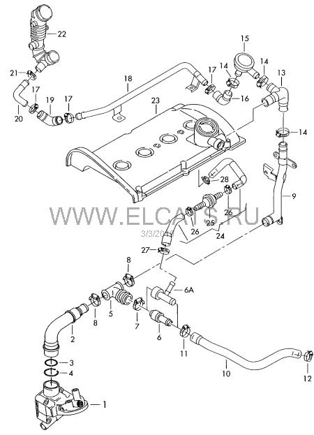

    10 трубка, чё куда? на иж насос?
    На косой патрубок эж.насоса.
  2. #7382
    29.05.2010
    СВАО

    на эжнасос у тебя с коллектора вроде идет две: с задней части - перед моторным щитом и рядом с
    Первый верно - толстый резиновый уголок (в нём обычно дыру снизу просасывает - проверь!) на толстую трубку эж.насоса (с другой стороны этой прямой толстой трубки патрубок к вакуумнику).
    А на косую - с клапана из тройника снизу (от локтя и железной трубы).
    Идея такая у ихних энжинеров была:
    - разряжение за ДЗ в коллекторе высасывает воздух из вакуумного усилителя тормозов через прямую дырку в эж.насосе.
    - а снизу из ВКГ через сплитер наддувают-подпёрдывают избыток картерного газа через дополнительную дырку эж.насоса в тот же коллектор, усиливая (якобы ) разряжение в вакуумном усилителе.
    Чубук, точно так? Потому что и у нас 10 идет на коллектор
    который блидер с отростком?
    хранитель, у тебя блидер какой стоит?
  5. #7385
    нет откоса....
    вот коды для етки..... 1999, глгр 1, подгруппа 33, иллюстрация 133-78
    это вроде с моей ...???
    это эсть!
  6. #7386
    На вашем рисунке:
    блидер - это 6,
    тройник - это 5,
    локоть - это 2
    10 - трубка, подсоединяемая к коллектору, НО через боковой (косой) отросток эжекторного насоса.
    (коллектор сосёт с одной стороны, через блидер дует с другой стороны (сбоку) эж.насоса - из вакуумника высасывает как польверизатором )

    сейчас смотрю скорее всего она.....за маленькими исключениями.

    На вашем рисунке:
    блидер - это 6,
    тройник - это 5,
    локоть - это 2
    вот теперь у меня всё сходится в голове, ну сегодня по крайней мере... спасибо.
    хранитель, чей-то как-то подозрительно всё это... помнится разбирали эти трубки, правда, не АЕВовские и к чему пришли тож не помню...
    ладно, расскажешь потом
  19. #7399
    когда голову снимал в позапрошлом году, до такой степени не разбирал магистрали, а сейчас откапиталил весь движок, всё поснимал и вот - засада...

    и вот - засада...
    на евроАЕВе 10-я трубка - 100% в коллектор, у нас тоже так...
    а вот здесь - на эжнасос (и номера у них вроде как одни, хотя и не АЕВ), как у ваших мерикосов:
