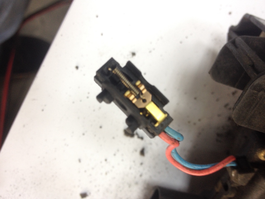

    Родной микрик, тот что снаружи замка стоит меняется очень редко, достаточно аккуратно располовинить его и между контактов над ножкой аккуратно потереть нулевкой. Микрик меняется, если имеет физические повреждения, более его менять не зачем.
    Если наждачка не помогла, то вскрывается замок и проверяются дорожки пайка на микротрещины, при хорошем свете их видно, но лупа так же поможет.
    Такого ремонта хватает на 3-4 года точно, дальше не знаю, машину продал.
    Чаще всего микрик умирает из за смазки которую льют на замок, это мало полезно, потому что вся механника находится внутри двери и достаточно при разборе двери все вымыть в бензине и промазать графитной смазкой.

    Да, там смазка загустела хорошо, но с промывкой надо быть поосторожней. Шток микрика защищен резиновым уплотнителем, и может раствориться. Я не стал рисковать, почистил механизм, нашел избытки родной смазки на самом замке и ей промазал. Детали замка содержат резину. Не могу утверждать, что она бензостойкая. Смазка может быть на жировой основе и среагировать с бензином, ВДшкой.... Надо быть поаккуратней
    Да,да, да. Черненький такой. Сам микрик красным и синим проводом идет в замок на разъем.
    С помощью отвертки, вместо скобы на стойке, закрываете/открываете замок и смотрите замыкает микрик или нет
    Кстати, это то место, куда можно врезать новый микрик.

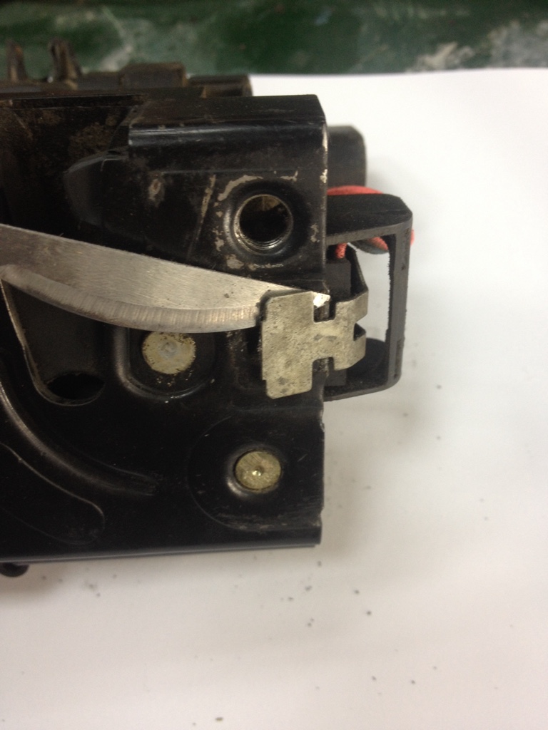

    скоба под скальпелем держит наружний микрик... вот он на проводах разобранный...

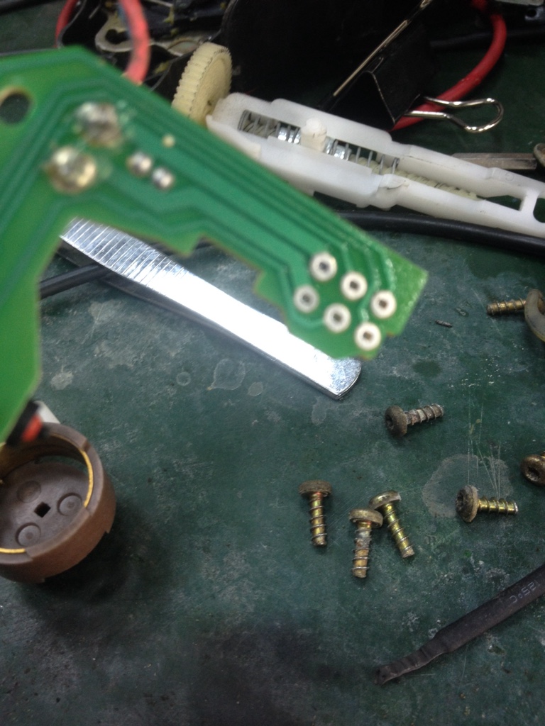

    этот замок был изрядно утоплен... пришлось снимать все с платы и потом после чистки ставить заново... включая разъем...

    да... и смотреть пластик на курке замка... в области контакта с микриком... если протерт пластик, то восстанавливать паяльником и шкуркой шлифовать...
