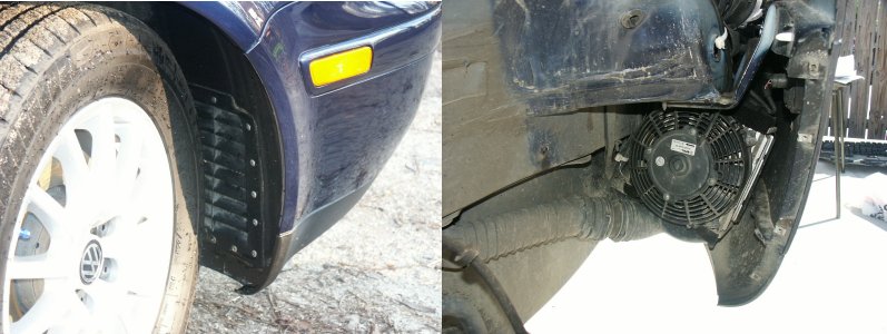

    Наткнулся тут на видео, как в подкрылке делают вентиляцию для охлаждения интеркулера) ни кто так не заморачивался случайно)?
    Может это работает?
    Artem_735, работает... я на АЕВе делал, тема где-то есть. Но там бачок омывайки не мешает. А сейчас у меня бак большой - под дворники/фары и он висит прямо между кулером и локером, так что не получается порезать локер. У тебя на AWM надо смотреть
    у меня получилось так:
    при движении по трассе - помогает, охлаждение/обдув кулера лучше. В городе/пробках - видимо, смысла нет
    Кто бы что не говорил, но если не че мешать не будет, то сделаю)))
    Чисто мое мнение....все ведь какая то "дырочка" будет, что бы воздух фунцеклировал, а то жарко ему (ин.кул.) там наверно))))
    Только сначала основное сделаю, а потом, когда занятся не чем будет и херней пострадаю)))))))))

    как нет смысла, берёшь 8 вентиляторов\кулеров от компов(есть там большие такие), они от 12 вольт и ставишь их ЗА кулером так, что бы они тянули воздух НА СЕБЯ через кулер!!!!
