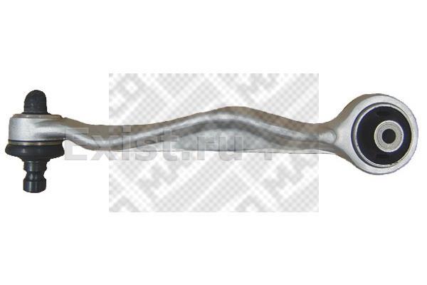

    кто подскажет что за резиновая штучка (шишечка) на шаровой верхнего/заднего рычага?
    для чего она?
    VW PASSAT Variant 1998 г.в. ADR V-1.8 Была: 4-х ступая АКПП, Стала: 5-и ступая МКПП. WVWZZZ3BZXE044565
    для чего она?
    даже не знаю резинка для чего,влетел в том году в яму правой стороной так эта шишка на подкрылке вмятины набила и краска слетела в местах удара,рычаги на пробое идут до самых покрылков

    Типа отбойник это.
