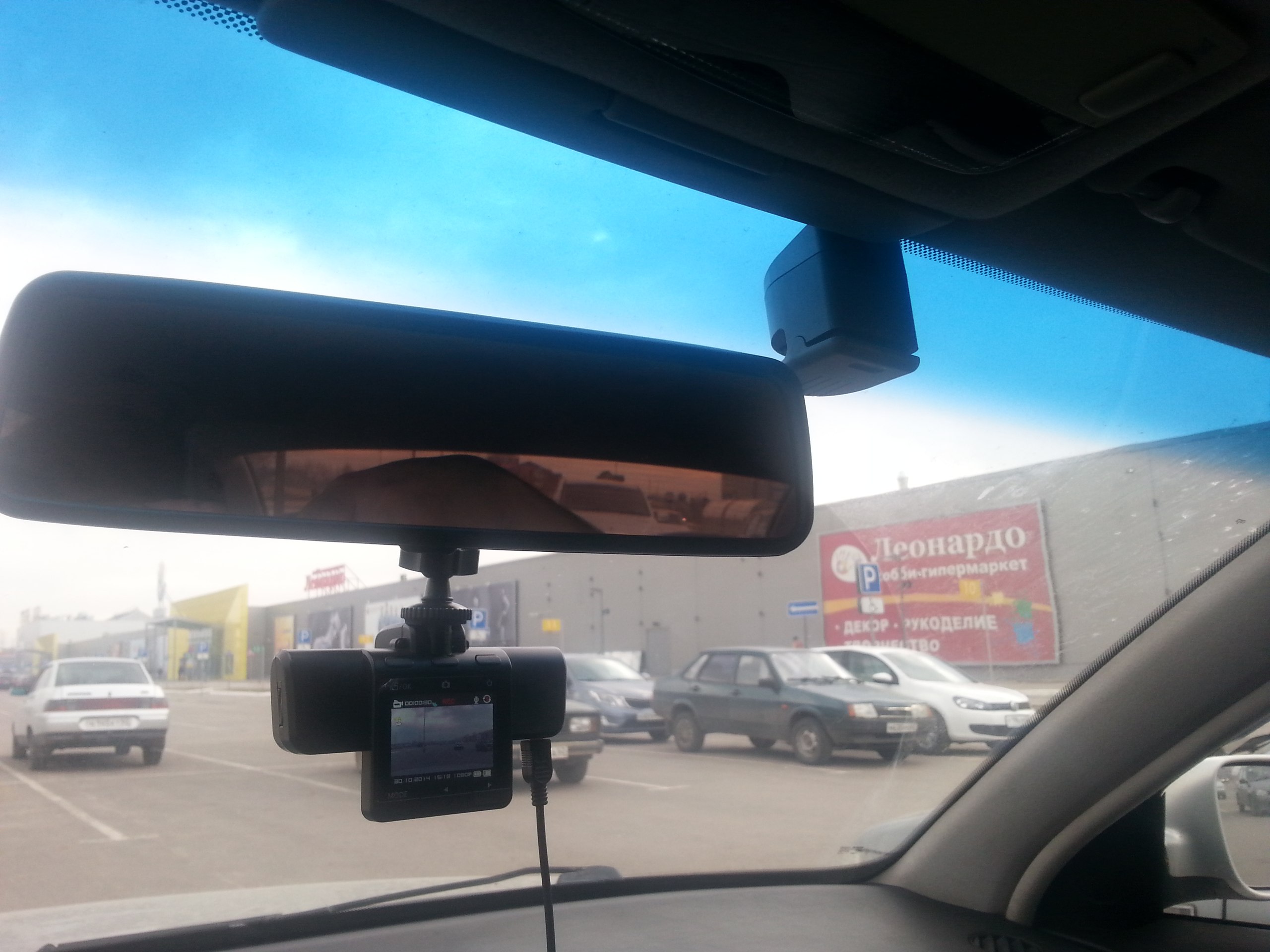

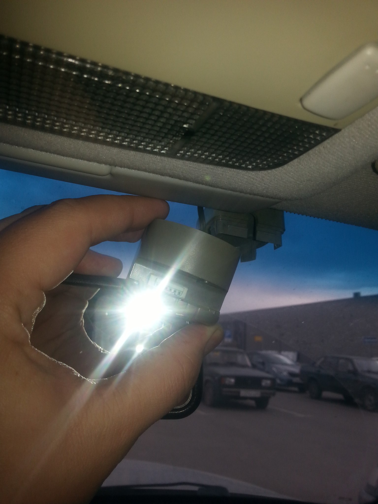

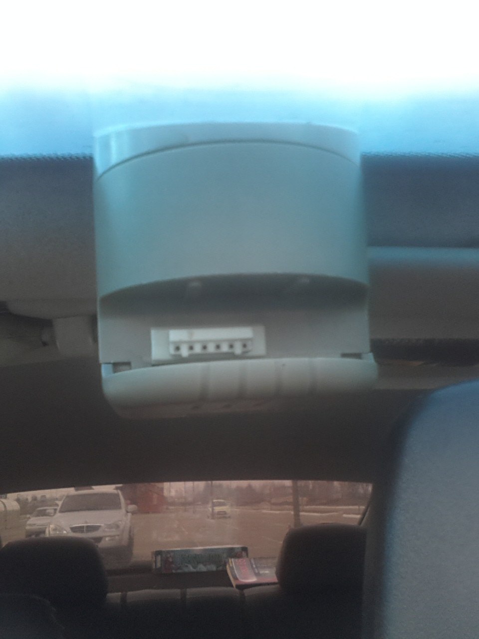

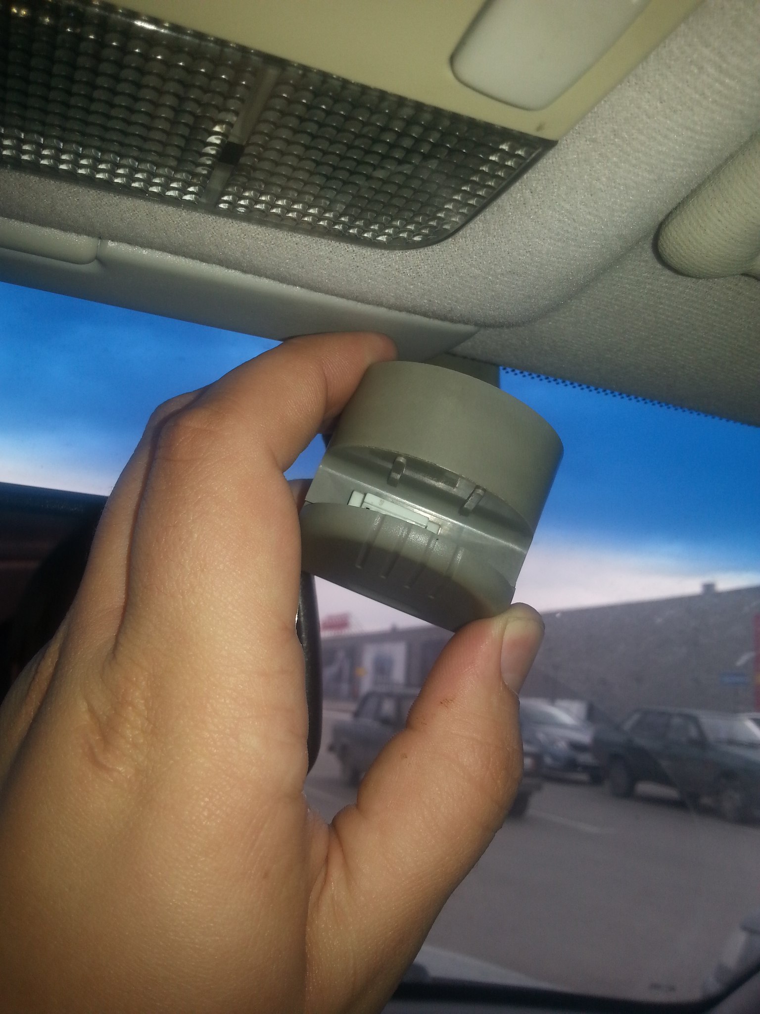

    1) При покупке в бачке гура было мало жидкости.в магазине не было ничего подходящего,купил там какую то универсальное автомобильное масло для гура. прокатал 7000, в бачке ушло все масло.заметил что течет рейка, за левым колесом резинка в масле, шланги еще не смотрел,вроде не текут.могли ли изза хренового масла потечь сальники,либо масло через них хреновое выдавило в мороз.
    купил масло по допуску G002000, вот думаю оставить его на доливку, поменять масло в гуре, поменять масло + сальники? как быть?
    2) при покупке в машине в районе зеркала стояла такая вот штука(на фото).хозяин не знает что такое. машина пригнана из Италии в 2006 году. на штуке этой есть разъем и подходят провода через обшивку потолка
